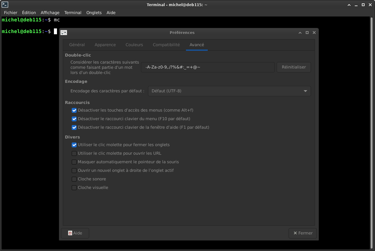

déjà une remarque : ouvrir un menu déroulant ( commande par exemple ) est quasi instatantané mais le fermer avec Échap ne l’est pas . Dommage , car même si 1s c’est court quand on est habitué à la quasi instantanéité ça ne passe pas inaperçu . Mais comme je n’ai pas encore lu de tuto … ça pourra peut-être se régler .
Je ne sais pas quel environnement de Bureau tu utilises, et donc pas non plus le nom du programme émulateur de terminal que tu utilises, mais sur la plupart de ces programmes émulateur de terminal, il faut désactiver les raccourcis utilisant les touches F10, F1 et autres.
Ci-dessous, c’est xfce4-terminal :
Une fois ces raccourcis désactivés dans le terminal, quand tu auras lancé la commande mc tu pourras utiliser la touche F10 (plus efficace que la touche Échap) et tous les autres raccourcis clavier utilisés par midnight commander et le raccourci clavier F1 te permettra d’accéder à l’aide en ligne.
En attendant, tu peux toujours cliquer en bas et à droite de la fenêtre de midnight commander pour Quitter (le numéro de la touche de fonction est affiché juste avant)
Tu peux aussi cliquer sur Nom ou Taille ou Date de Modifi pour modifier l’ordre de tri des colonnes
