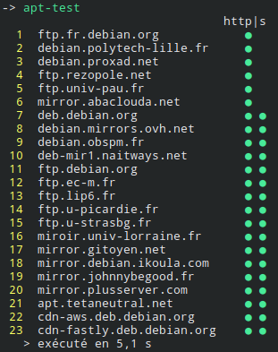

[apt] apt-test / script surveillance miroirs Debian
apt-test, successeur de apt_perf diffusé en février 2023.
Je n’ai jamais vu un seul problème remonté en 3 ans, mais une différence est que le fichier chargé était plus léger.
Confirmes-tu que tous les ‹ 5+ › sont aussi observés lorsque les serveurs sont bien fonctionnels ? Je m’étonne que même en ADSL2 il faille plus de 5 secondes pour charger un fichier de 350 kb.
Est-ce qu’il serait possible de faire une version ADSL2 du script pour avoir tous les temps
Ça non, il faut bien un time-out pour un site qui ne répond pas, et 5s me paraissait raisonable.
Peux-tu me dire si l’ADSL passe avec apt_perf ? Ce sera déjà une indication.
