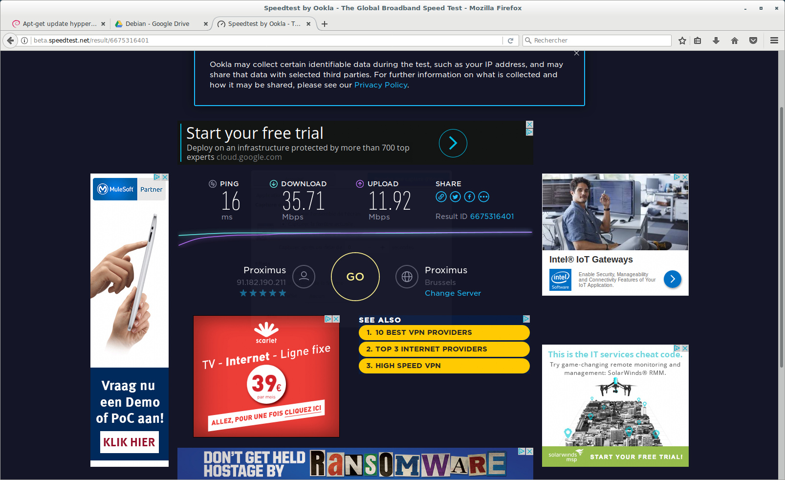

et voici également un test vitesse de ma connection:
