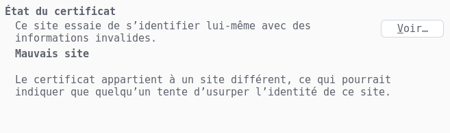

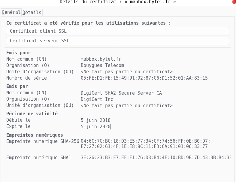

Lorsque je regarde le certificat (avec ajout d’exception de sécurité) je tombe sur celui de bouygues. Comment est-ce possible?

Résolu: l’activation de l’accès à distance sur ma nouvelle bbox avait occupé le port 443.
