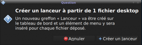

et quand tu relâcheras le bouton, la fenêtre popup suivante s’affichera :
En cliquant sur le bouton +Créer un lanceur l’icône de VLC s’affichera dans la barre juste à côté de Applications.
