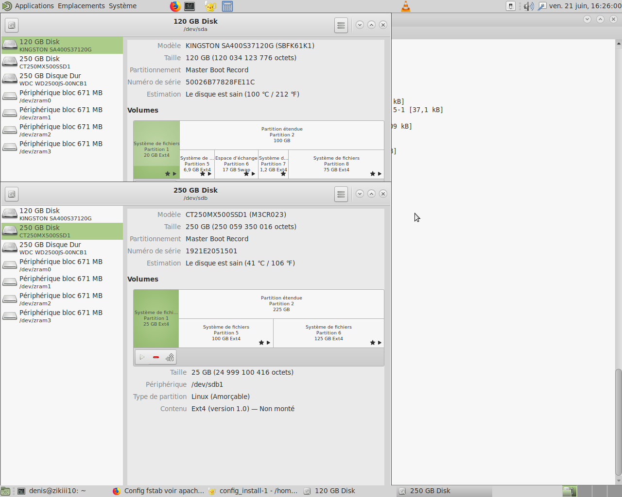

ok bon ben alors je confirme que je ne sais pas/plus la différence entre les unes et les autres. Voici en image le partitionnement : (le secteur d’amorçage présent sur sdb n’est dû qu’au fait qu’au départ j’avais essayé de restaurer une image/clone faite de mon hdd sur ce disque de même taille)
Idéalement faudrait quoi dans mon fstab sachant que je veux allouer sdb aux datas publiques + privées en particulier.
Le type de partition primaire ou logique n’influe pas sur le contenu de fstab puisqu’on évite d’y utiliser les noms de périphériques des partitions, susceptibles de varier.
