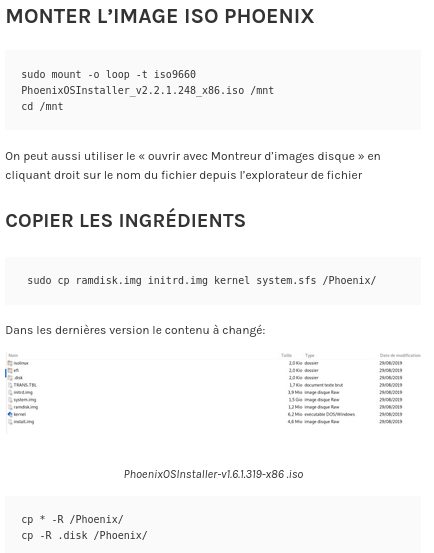

Désolé Grandtoubab mais je ne pige pas j’ai copié les lignes indiquées dans ton tuto :
et refait la commande
mkdir /Phoenix
pour voir, puis
joel@joel-k70ij:~$ mount | grep ^/dev/loop
/dev/loop0p1 on /media/joel/Phoenix OS LiveCD type iso9660 (ro,nosuid,nodev,relatime,nojoliet,check=s,map=n,blocksize=2048,uid=1000,gid=1000,dmode=500,fmode=400,uhelper=udisks2)
joel@joel-k70ij:~$
joel@joel-k70ij:~$ mkdir /Phoenix
mkdir: impossible de créer le répertoire « /Phoenix »: Le fichier existe
joel@joel-k70ij:~$
joel@joel-k70ij:~$ sudo cp ramdisk.img initrd.img kernel system.sfs /Phoenix/
[sudo] Mot de passe de joel :
cp: impossible d'évaluer 'ramdisk.img': Aucun fichier ou dossier de ce type
cp: impossible d'évaluer 'initrd.img': Aucun fichier ou dossier de ce type
cp: impossible d'évaluer 'kernel': Aucun fichier ou dossier de ce type
cp: impossible d'évaluer 'system.sfs': Aucun fichier ou dossier de ce type
joel@joel-k70ij:~$
pas la peine d’aller plus loin tant que le problème ingrédients n’est pas résolu…
Désolé mais mon pense-bête indique que je le fais avec /mnt
Tu as voulu faire différemment, à toi d’adapter
Bon week-end

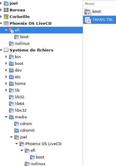

ok j’ai lancé les commandes et il y a bien maintenant /Phoenix/data (vide) dans Système de fichiers
Impec !

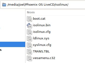

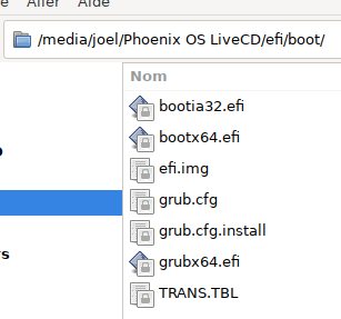

Pour info lorsque l’iso est montée, tu naviques à Phoenix OS LiveCD/efi/boot/
on y trouve le fichier grub.cfg
set timeout=6
menuentry 'Run Phoenix OS without Installation' --class android-x86 {
	search --set=root --file /kernel
	linux /kernel quiet root=/dev/ram0 androidboot.hardware=android_x86 SRC=/ vga=788
	initrd /initrd.img
menuentry 'Install Phoenix OS to Harddisk' --class android-x86 {
	linux /kernel quiet root=/dev/ram0 androidboot.hardware=android_x86 INSTALL=1 DEBUG=
	initrd /initrd.img
c’est ce qui permets de construire un fichier /boot/grub/custom.cfg , en adaptant les chemins évidemment, dont l’interet est d’avoir les options compatibles au contenu de l’iso (ce que j’appelle les ingredients) sans altérer le contenu du PC hôte

Pour info voici le fichier /Phoenix/efi/boot/grub.cfg
set timeout=6
	initrd /initrd.img
	initrd /initrd.img
