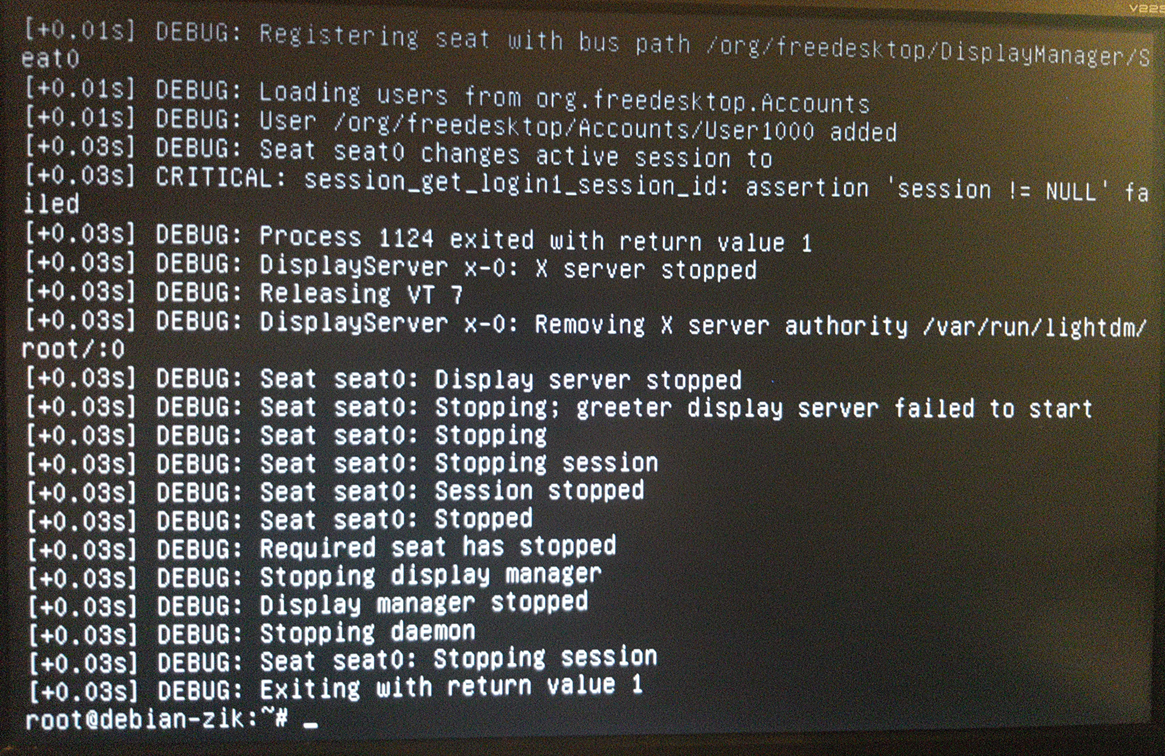

On va tenter quelque chose. Passe sur une console TTY et lance en tant que root la commande
lightdm --test-mode --debug
Cette commande va donner des pistes sur ce qui n’a pas fonctionné au démarrage de lightdm

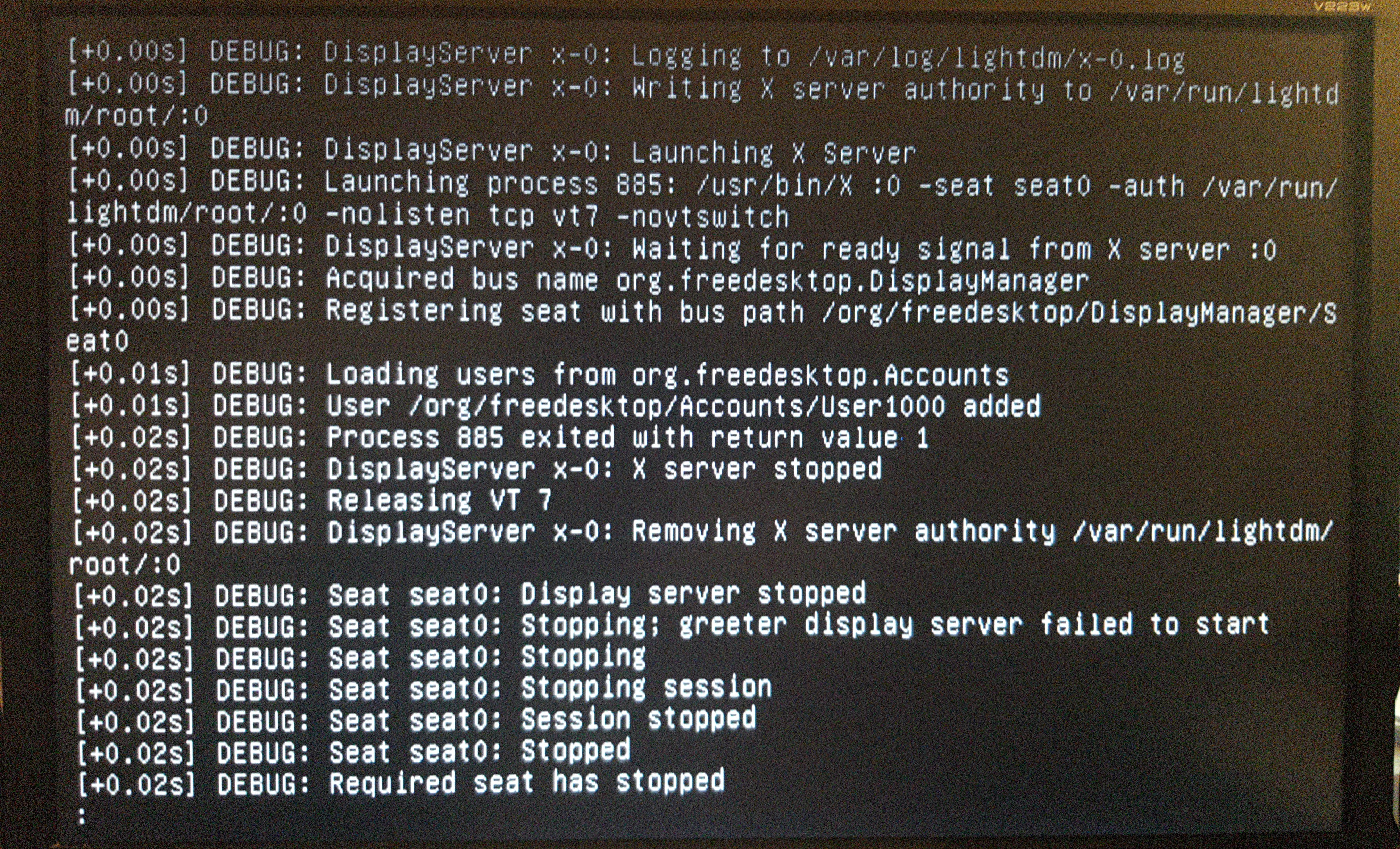

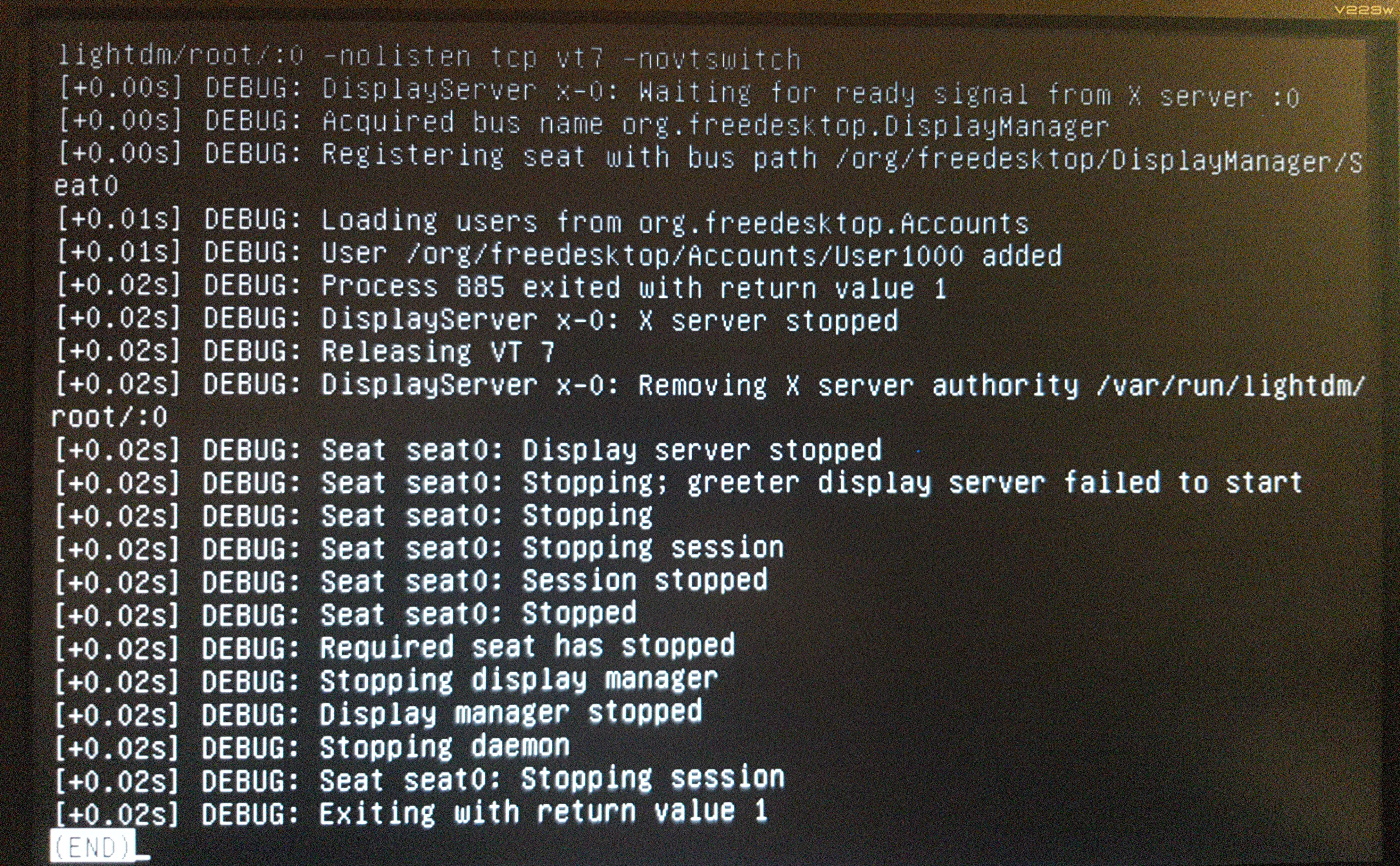

C’est le mieux que j’ai pu avoir. Impossible de connaître le contenu des premières lignes, la redirection vers un fichier texte n’a pas fonnctionné.
Cela suffit: Le problème est visualisé par les quatres lignes suivantes:
CRITICAL: session_set_get login1_session_id: assertion 'session !=NULL' failed
DEBUG: Process 1124 exited with return value 1
DEBUG: DisplayServer x-0: xserver stopped
DEBUG: Stopping; greeter display server failed to start
Cela ne ressemble pas vraiment à un problème de driver. En fait, il me semble avoir déjà vu exactement le bogue sur Archlinux:

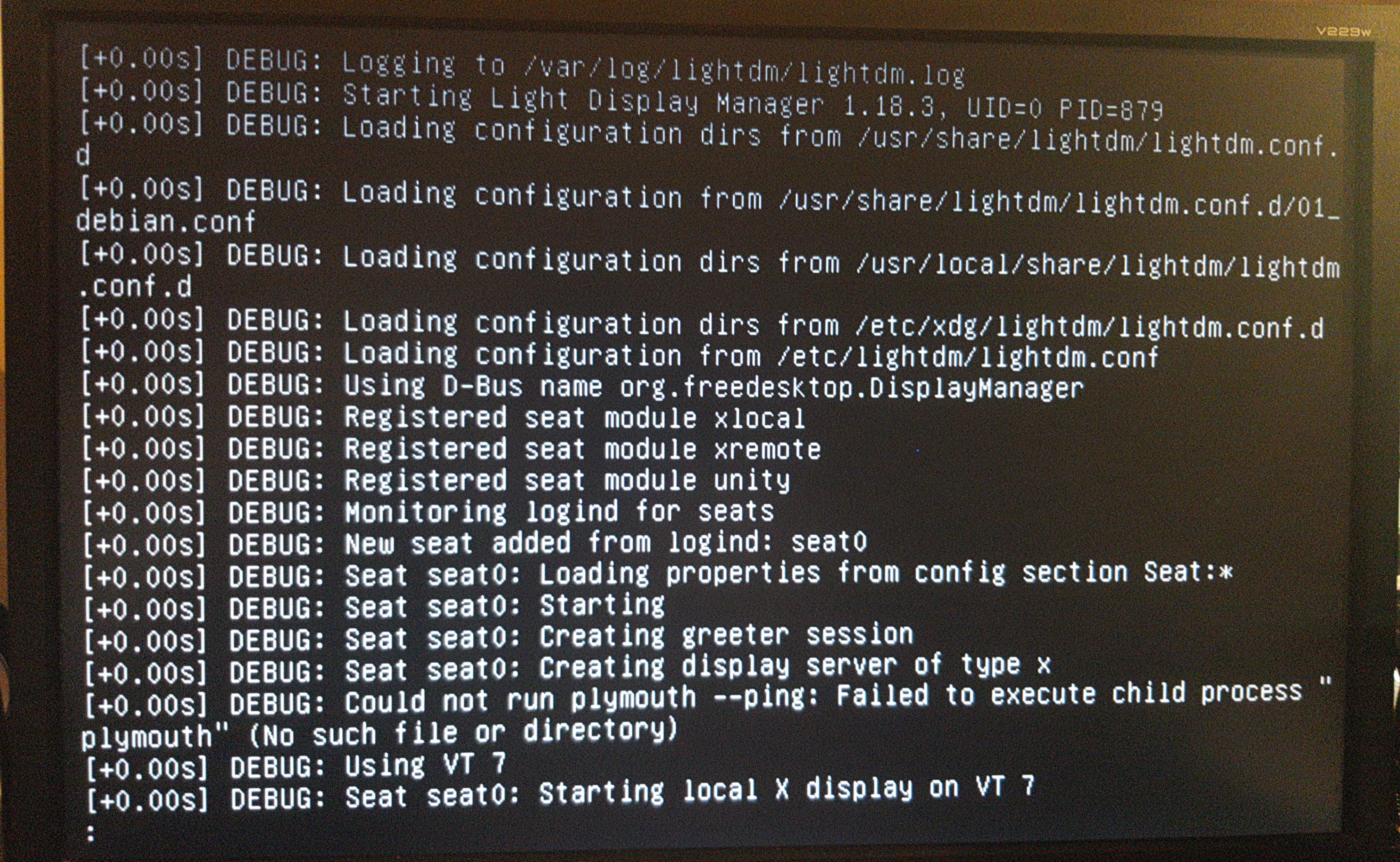

Présent mais peut-être corrompu ou mal configuré. On va voir. Envoie le résultat de la commande suivante lancée en tant que root:
cat /var/log/lightdm/lightdm.log
L’intégralité du log:
Allez!.. Encore un effort. Donnes le résultat de la commande suivante:
