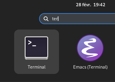

salut il ne fallit pa mettre le mot taper
soit tu changes le fichier comme dit au dessus , soit tu le mets de côté en attendant
En fait :
pour changer des trucs système il faut être root ; concrètement , tu tapes dans un terminal su - ( ou sudo -s ), le mot de passe (qui ne s’affiche pas) et alors la ligne commecnera par # au lieu de $
Ensuite, tu copies/colle (avec la souris , plus simple au début ) les 6 lignes de zargos :
