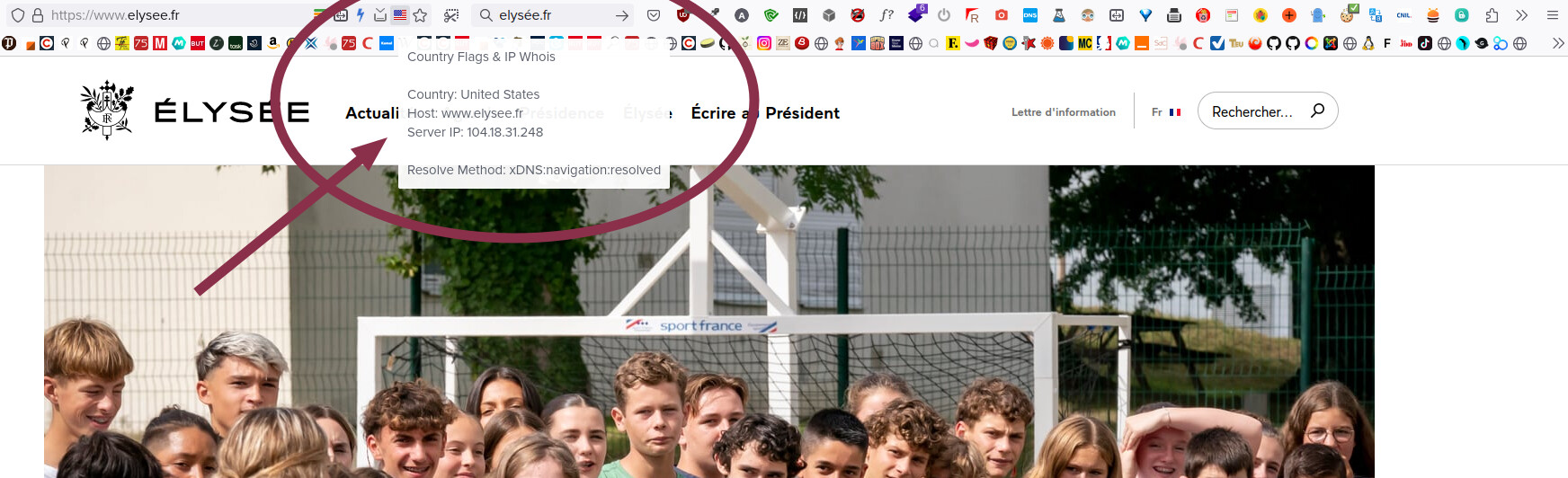

On parle bien de cet organisme qui ne connaît pas l’Élysée (ou vice versa) ?

Le métier premier de l’ANSSI ce n’est pas de s’occuper des sites tel que elysee.fr, la tu parle d’infogérant :wink:
Ah ?
Alors je ne sais pas bien lire…
  1. Quel rôle auprès des hautes autorités et des administrations ?
En collaboration avec les administrations compétentes, l’ANSSI instruit et prépare les décisions gouvernementales relatives à la sécurité du numérique et à celle des données sensibles. Elle participe également à la construction et à la maintenance des réseaux et des terminaux sécurisés pour les services de l’État. L’agence accompagne ainsi les cabinets du président de la République, du Premier ministre et des membres du Gouvernement dans la sécurisation de leurs systèmes d’information.
https://www.ssi.gouv.fr/agence/missions/lanssi-en-un-coup-doeil/
Un jour, il faudra que je pige pourquoi des gens se cassent à défendre sans arguments les conneries de certains pouvoirs..
Légitimisme ? Besoin de se rassurer d’avoir obéi à des trucs idiots ?
Garde tes propos acerbes pour toi … plutôt que de foutre une capture d’écran aussi cryptique précise directement … l’accent dans le nom de domaine :wink:
mais si tu pense que c’est du resort de l’ANSSI que de vérifier ce genre de point.
L’accent que j’ai tapé fut filtré…
Le fait est que le site de la tête (ou le chef, synonyme,. Astuce et rappel :P) de l’exécutif est sous juridiction NSA.
En Angleterre, au Luxembourg, en Belgique le site de l’exécutif est bien dans son propre pays.
Tu peux vérifier.
Pour l’Anssi, c’est juste sa mission.
Mais les jean-foutre sont à poste depuis pas mal de temps.
