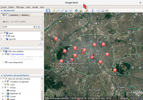

Du coup je l’ai installé à partir du site et là miracle ça marche.
Mais quand je recherche un lieu et que je clique dessus, la terre s’incline mais je n’ai pas de zoom sur ce lieu.
Il me faut tout faire manuellement.
Une idée?:wink:

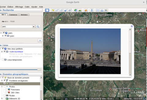

googleearth-package fonctionnera pour installer l’appli sur le système mais vous n’aurez plus accès aux photos; elles ne s’ouvrent plus et il vous faudra installer le .deb de chez google.

le bilan sur mon PC Debian
  • version 6 fonctionelle dans le recherche mais pas possible d’afficher les images
  • version 7 ( d’ou qu’elle vienne, Mint ou Google) non fonctionnelle pour la recherche

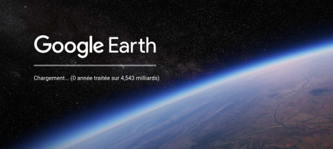

essayez la nouvelle version de earth; celle en ligne;nécessite google chrome, fonctionne peut être avec chromium.
En ligne, c’est à dire?

pas exactement, la version 6 fonctionne sauf les images qui proviennent d’un site google https://www.panoramio.com/ qui est + ou - perime
donc je décoche photos → panoramio dans le menu de gauche et ça me suffit très bien
la recherche et les photos « google maps » fonctionnent
google earth en ligne https://earth.google.com/web/
ça va etre long d’attendre toutes ces années :joy:
