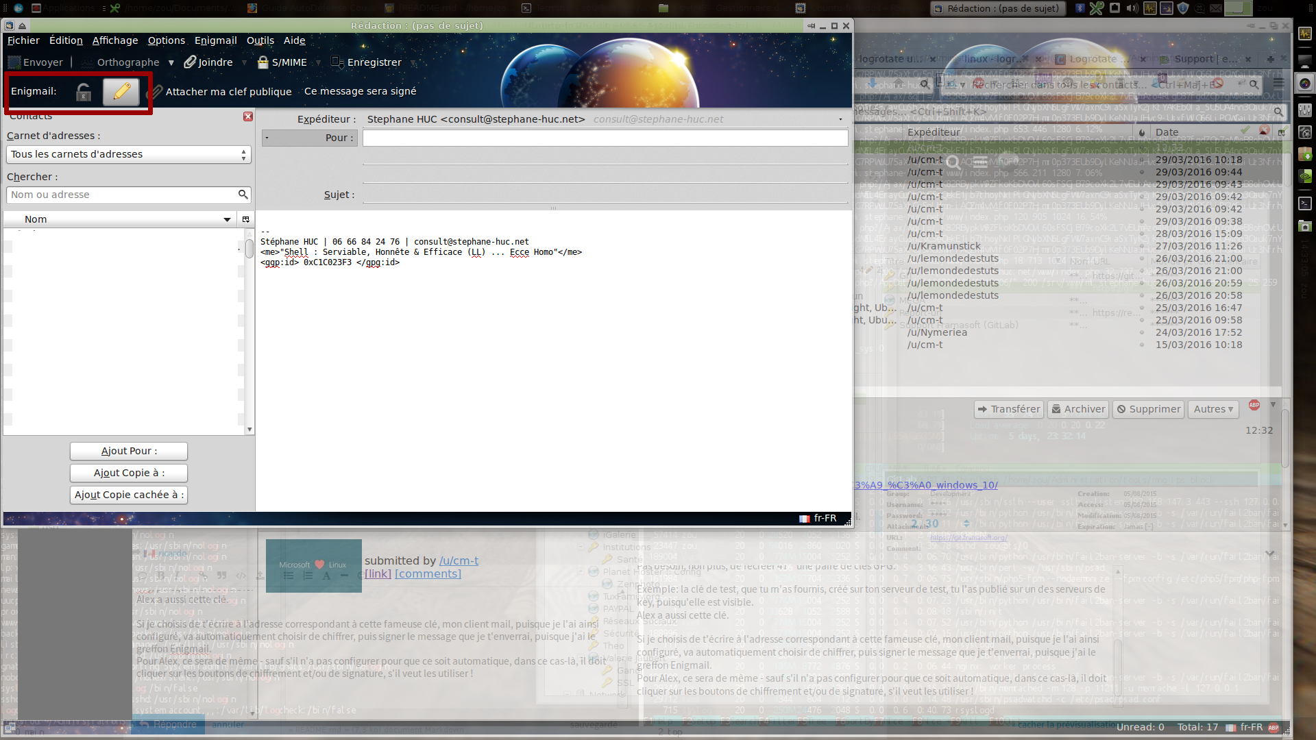

Si je choisis de t’écrire à l’adresse correspondant à cette fameuse clé, mon client mail, puisque je l’ai ainsi configuré, va automatiquement choisir de chiffrer, puis signer le message que je t’enverrai, puisque j’ai le greffon Enigmail.
Pour Alex, ce sera de même - sauf s’il n’a pas configurer pour que ce soit automatique, dans ce cas-là, il doit cliquer sur les boutons de chiffrement et/ou de signature, s’il veut les utiliser !
Regarde l’image suivante, et particulièrement le champ encadré de rouge :
Si Alex, ou Kevin, ou Morp(h?)ion n’a pas configuré son client mail, de manière automatique, c’est à lui de cliquer sur le bouton en forme de cadenas, en face du champ ‘Enigmail’, et/ou sur celui en forme de crayon.
Le premier est pour le chiffrement, le second pour la signature.
Une fois le mail chiffré, voire signé, puis envoyé par Kevin, le correspondant Alex le recevra à l’ouverture de son propre client mail, ou durant sa consultation de mails, si ce dernier est ouvert, et lorsqu’il cliquera sur le mail en question, s’il a la clé publique de son correspondant Kevin, le client mail va lui demander son propre mot de passe lié à sa propre clé (celle d’Alex, dans ce cas) - sauf si l’utilisateur Alex n’a pas enregistré de mot-de-passe sur sa propre clé GPG.
Et, réciproquement, pour Kevin, ou Tartampaluche !
