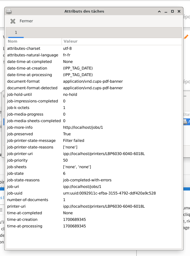

paquets installés, j’allume, il dit qu’il a trouvé le driver et dans la notification je peux lancer l’impression d’une page de test. je clique, il m’affiche la fenêtre des paramètres d’imprimante et une petite fenêtre de validation. je valide, rien ne se passe pendant une dizaine de secondes puis les 2 fenêtres se ferment sans impression. La page de test est dans la file d’attente. en voici les attributs:
je vois « Filter failed ». ça pourrait être le problème ?
Oui. Probablement pas le bon filtre (.ppd) sélectionné pour le modèle exact de ton imprimante.

en cherchant le web avec Filter failed, j’ai vu que souvent le paquet libcupsimage2 était manquant.
Je vais alors lire le log de cups /var/log/cups/error.log et j’y vois que là aussi il n’arrive pas à le lancer.
Du coup, je l’installe et bingo! ça marche.
