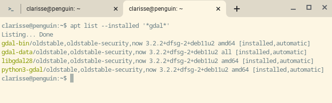

J’en étais effectivement resté hier sur ce problème de format propriétaire ecw, ce pourquoi je voulais voir si gdal-bin était installé et sa version puisqu’il fournit la commande gdalinfo.
Tu peux déjà lister les formats traités, pour savoir en quoi convertir en absence de format ecw pour le moment.
gdalinfo --formats |sort

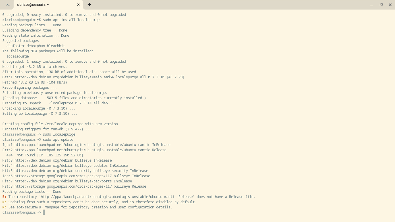

Bon ducoup je pense désinstaller qgis pour pour tout réinstaller dans les regle de l’art ! auriez vous des source plus fiable ? car lorsque je suis l’instalation sur qgis le sources list ne marche pas … Je pense que dans ce problème jai du mal installer qgis la première fois
jai fait un local purge afin de tout supprimer correctement
dite moi si vous voyez un problème
A moins d’une très grande créativité, je ne vois aucun rapport du sujet avec ‹ local purge ›.
Il n’y a justement rien à ‹ compiler › pour installer qgis dans Debian. Voir mon premier message. Un paquet Debian s’installe en terminal avec apt (un peu le béaba d’un système Debian).
Je ne sais pas d’où vient cette obsession pour la ‹ compilation › pour des paquets déjà fournis par Debian. C’est juste le plugin ecw qui a besoin d’une petite compilation, car pas assez ‹ open source › pour Debian, mais pas qgis.
