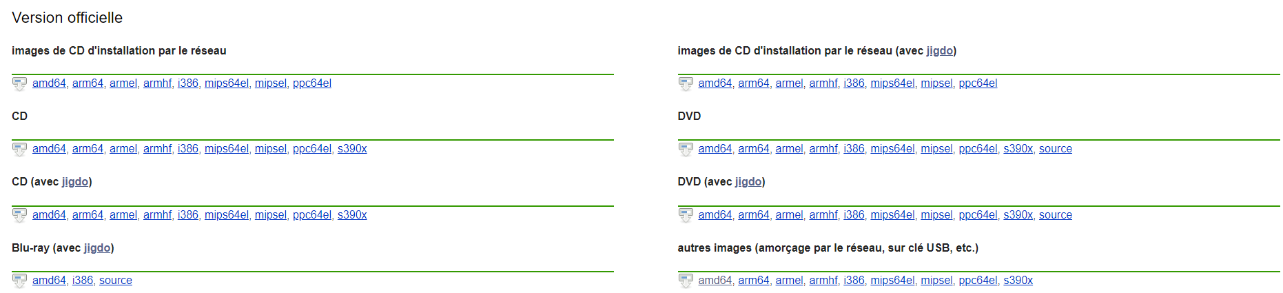

Y’a clairement un truc que je dois pas comprendre. Quand je clique droit sur la version qui m’intéresse (amd64 pour USB) la seule chose que ça me propose de télécharger est « la cible du lien », soit un fichier html de quelques octets, qui représente la page vers laquelle le lien m’amène. Je n’ai pas trouvé le moyen de télécharger les fichiers. Je suis sur que c’est un truc plutôt trivial d’où ma gène à demander de l’aide pour ça, mais là je vois pas comment faire.
https://i.imgur.com/gUNZvJg.png pour imager (EDIT c’est évidement la même chose quand je clique et rentre dans le répertoire) (re-EDIT on part sur un tout autre souci, j’aurai peut être du ouvrir un autre sujet… Cependant comme je l’ai dis plus haut je suis sur que c’est trivial et j’ai un peu la honte de me tourner vers vous pour cela x), et je suis certain que y’a une solution simple, donc je vais attendre le prochain message avant de voir à ouvrir un autre sujet)
EDIT final(?) Bon, j’ai finalement compris en fouinant que jigdo n’était pas seulement une solution de stockage comme je le pensais mais était aussi le programme qui permet de dl les fichiers. Ca me met donc dans une situation d’echec et mat, car il me faudrait posséder déjà un linux afin de récupérer Bookworm RC 2. (ou 3 quand il sortira). Les autres versions ne sont pas mis à jour pour mon matos… Donc rip pour l’instant.
Ainsi j’ai une question avant de clore ce sujet (si tant est que je sois réellement coincé), que me conseillez vous de faire pour continuer de me renseigner sur linux en attendant qu’une version stable de Bookworm sorte (en tant que débutant quasi total)? Je me suis trouvé un cours chouette pour apprendre à naviguer via les lignes de commandes, mais ce n’est pas vraiment pratique à étudier sans pratiquer, et je ne sais pas vers quoi me tourner ensuite, beaucoup de choses m’intéressent ! Dans tous les cas merci pour votre aide dans ce sujet, je vais rester surveiller tranquillement ce qu’il se passe par ici :slight_smile:
Pas évident de voir sur quel lien tu as cliqué dans dans la capture d’écran mais apparemment c’est le lien amd64 sous autres images (amorçage par le réseau, sur clé USB, etc.). Il n’y a pas d’image ISO dans cette section, il faut aller dans
Version officielle
images de CD d’installation par le réseau pour une image netinst
ou
DVD pour une image de DVD plus complète qui permet une installation sans réseau.
En bas à droite se trouve le lien où j’ai cliqué (le lien pour une image à mettre sur clef usb, amd64), je n’ai pas de lecteur CD et le réseau… Ben c’est justement ce que je compte réparer, du coup je n’ai même pas regardé.
J’avoue aussi que de ce que j’ai lu rapidement dans le manuel d’installation, je pensais de toute manière éviter d’installer via le réseau, car ça m’a semblé vraiment compliqué vu mon niveau actuel.
Me serais-je trompé de lien? On peut installer une image CD sur une clef USB?
EDIT: dans tous les cas le souci est le même, je ne semble pas pouvoir accéder à quoi que ce soit sans Jigdo
EDIT2: en fait les images CD se téléchargent au lieu de tenter de s’ouvrir quand je clic gauche dessus, contrairement aux autres fichiers, j’ai donc pu récupérer le fichier !
Les images ISO pour amd64 sont « hybrides » et utilisables sur clé USB aussi. Il existe divers programmes pour écrire une image disque sur une clé USB depuis Windows (Rufus en mode « dd » ou Balena Etcher par exemple, je n’ai plus les autres en tête).
