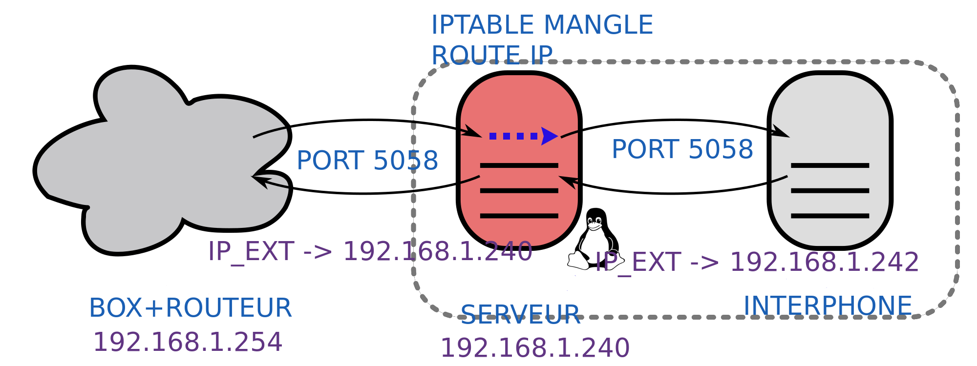

Pascal, je pense que je avoir besoin de ton aide.
Voici ce que je veux faire
iptables -A PREROUTING -t mangle -p tcp --dport 5058 -j MARK --set-mark 200
echo 200 interphone >> /etc/iproute2/rt_tables
ip rule add fwmark 200 table interphone
ip route add -host 192.168.1.242 gw 192.168.1.240 table interphone
Sauf que la derniere ligne ne fonctionne pas.
Error: any valid prefix is expected rather than "-host"
Donc impossible de finaliser le routage.
Et aussi impossible de verifier que iptables a bien pris en compte (je ne vois pas la ligne avec sudo iptables -t nat -v -L PREROUTING -n --line-number)
Est ce qu’il y a une astuce? un truc que j’ai loupé?
Tu as mélangé la syntaxe de ip route et de route. Utilise seulement ip et laisse tomber route qui n’est pas adapté au routage avancé.
D’autre part tu te trompes de cible. Il faut faire du routage avancé sur le trafic sortant de l’interphone, et non sur le trafic entrant du serveur. Un conseil : avant d’écrire des règles et des routes, décris en détail ce que tu veux faire.
Normal, la règle est dans la table « mangle ».
Voila ce que je veux faire, il faut que le serveur 192.168.1.240 soit la passerelle de tous les paquets allant et venant de 192.168.1.242 avec ton IP externe non modifié
Pour le trafic « aller » du serveur vers l’interphone, il n’y a rien de particulier à mettre en place.
C’est uniquement le trafic SIP et RTP « retour » de l’interphone qui doit être routé via le serveur.
Première action : caractériser ce trafic retour.
Deuxième action : définir un ou plusieurs critères (adresse source, adresse destination, protocole, port source, port destination, TOS, marque de connexion…) pour identifier les paquets de ce trafic retour et le différencier des autres paquets émis par l’interphone.
Troisième action : mettre en place de la table de routage spécifique, de la règle de routage avancé qui pointe dessus et éventuellement en fonction des critères choisis de la règle iptables qui marque les paquets à router selon cette règle.
C’est toi et toi seul qui connais ton trafic et peux effectuer les deux premières actions.
