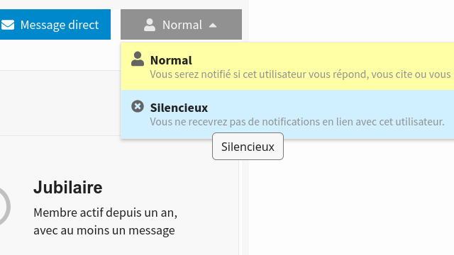

Bon : c’est décidé, je ne te répondrais plus ! Tu casse les couilles à toujours vouloir avoir raison ! Oublie moi s’il te plait !
(cool :
Capture d’écran du 2026-02-02 10-29-37
Parler de ce qu’on veut ne signifie pas qu’on peut dire n’importe quoi.
