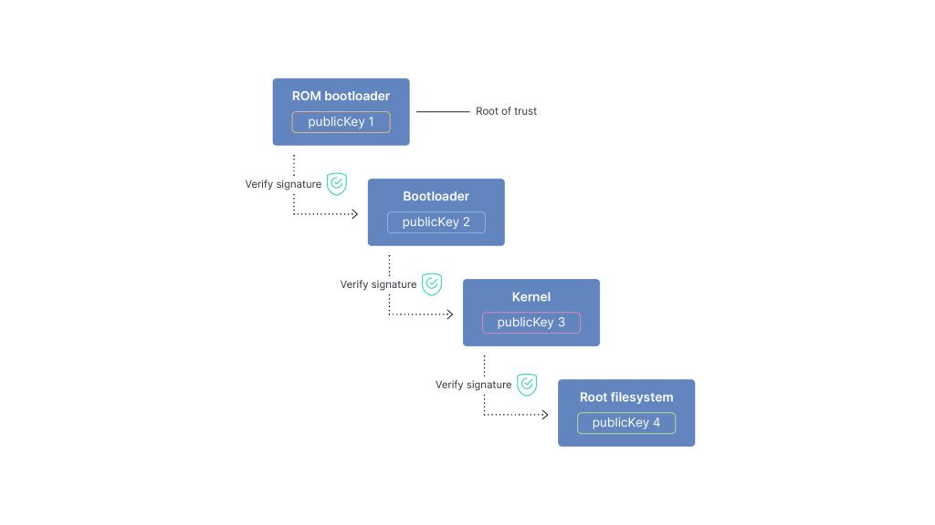

Il y a deux étape dans un démarrage UEFI.
Si je ne met pas un shim signé par le certificat Microsoft, ma clef ne boute pas sur un ordinateur avec le secure boot.
Au démarrage, le firmware :
  • charge shimx64.efi
  • vérifie sa signature avec les clés présentes dans :
    • db (autorisé)
    • dbx (révoqué)
      Typiquement :
  • signature Microsoft (CA 2011 ou 2023)
    Si OK → exécution de shim
shim vérifie grub ainsi que le noyau chargé à partir de sa propre base de clefs ainsi que les clefs MOK (machine owner key).
Il charge grub en testant avec le « debian secure boot CA » puis grub vérifie le noyau via shim_lock. C’est le cas standard. Il y a un autre système dit UKI que je ne connais pas.
En gros la machine fait confiance à Microsoft qui donne le quitus à shim qui fait confiance à Debian qui donne le quitus à grub qui donne quitus au noyau.
