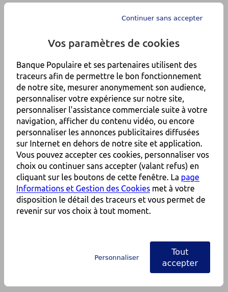

Je confirme :
Premier écran affiché :
Puis ensuite c’est une page blanche qui s’affiche, (je n’ai pas perdu de temps à lire tout le blabla)
