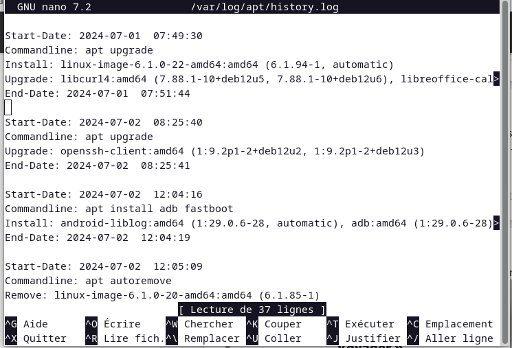

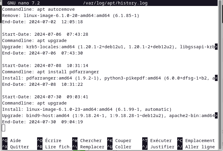

Quels paquets ont été mis à jour lors de cette mise à jour de sécurité ? Voir dans /var/log/apt/history.log (ou lors antérieurs s’il est vide). Le système a-t-il été redémarré depuis ?
la permission pour/var/log/apt/history.log ne m’est pas accordé en root, je te joint ce qui m’est dit
Capture d’écran du 2024-07-30 11-57-19
Sauf cas particulier (par exemple FUSE) , root a toujours les permissions en lecture/écriture. De toute façon pas besoin d’être root pour lire ce fichier, en tout cas chez moi :

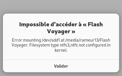

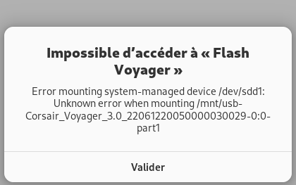

Lors du branchement de la clé USB ? Tu aurais pu le mettre dans le post initial…
Déjà ça ne devrait pas essayer de monter la clé dans /mnt mais dans /media, ça sent le bricolage avec l’utilitaire « Disques » (gnome-disks). Qu’y a-t-il dans /etc/fstab ?

Comment fais-tu pour essayer de lire ces fichiers, avec quelle commande/action ?
vraiment désolé, pas mis nano devant alors.
Capture d’écran du 2024-07-30 12-32-58
Capture d’écran du 2024-07-30 12-34-49
en fait je ne t’es pas envoyé la bonne partie
Capture d’écran du 2024-07-30 12-47-46

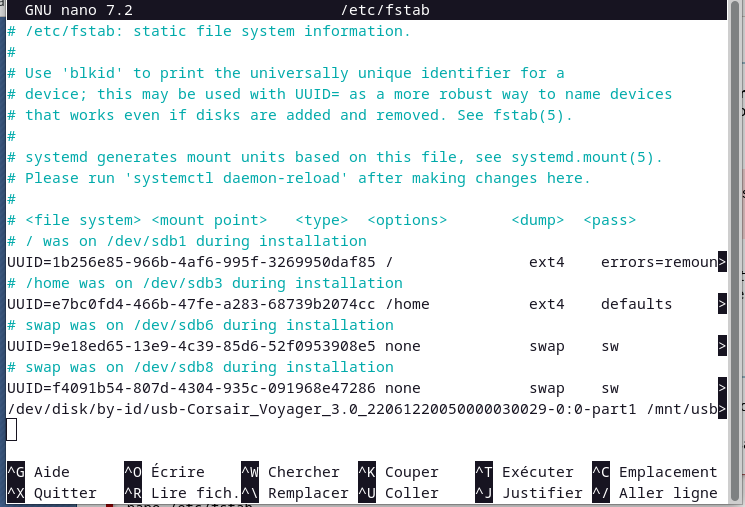

Nano est un éditeur. Pour lire un fichier on utilise un pager comme less ou most, pas un éditeur. Si le but est de poster son contenu sur le forum on l’affiche simplement dans un émulateur de terminal avec cat et on fait un copier-coller du texte, pas une copie d’écran graphique lourde, pas pratique puisqu’on ne peut pas faire de recherche ni de copier-coller du texte, et tronquée en largeur (les signes « > » en fin de ligne) et en hauteur.
Par contre il va falloir utiliser nano en root pour modifier fstab et commenter la ligne /dev/disk/by-id/usb-Corsair… (qui correspondrait bien à un bricolage avec gnome-disks) en plaçant un # devant.
j’ai mis le # comme tu me le dis, j’ai branché la clé et voilà le résultat.
Capture d’écran du 2024-07-30 13-31-24
à savoir que je n’est jamais eu ce problème avant, pas utilisé l’ordi pendant 3 semaines(absent) et maintenant ça ne fonctionne plus portant je n’ai pas utilisé gnome disk pour modif.
est ce que ce genre de chose correspond à ce que tu ma expliqué plus tôt?# /etc/fstab: static file system information.
Use ‹ blkid › to print the universally unique identifier for a
device; this may be used with UUID= as a more robust way to name devices
that works even if disks are added and removed. See fstab(5).
systemd generates mount units based on this file, see systemd.mount(5).
Please run ‹ systemctl daemon-reload › after making changes here.
/ was on /dev/sdb1 during installation
UUID=1b256e85-966b-4af6-995f-3269950daf85 / ext4 errors=remount-ro 0 1
/home was on /dev/sdb3 during installation
UUID=e7bc0fd4-466b-47fe-a283-68739b2074cc /home ext4 defaults 0 2
swap was on /dev/sdb6 during installation
UUID=9e18ed65-13e9-4c39-85d6-52f0953908e5 none swap sw 0 0
swap was on /dev/sdb8 during installation
UUID=f4091b54-807d-4304-935c-091968e47286 none swap sw 0 0
#ev/disk/by-id/usb-Corsair_Voyager_3.0_22061220050000030029-0:0-part1 /mnt/usb-Corsair_Voyager_3.0_22061220050000030029-0:0-part1 auto nosuid,nodev,nofail,x-gvfs-show 0 0
