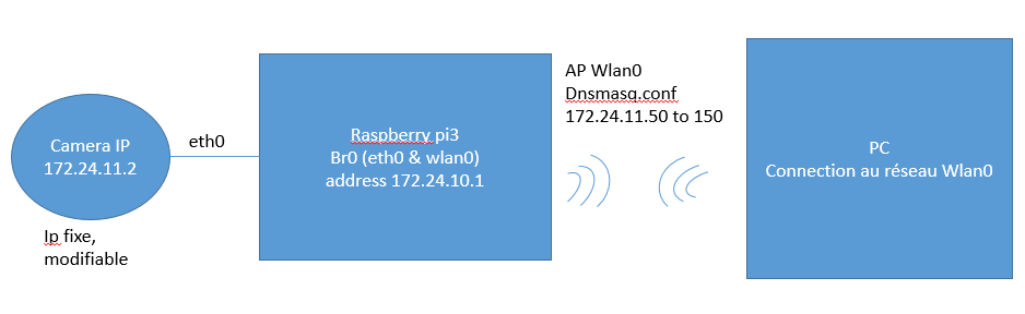

T’a doc est très instructif, mais cela me semble étrange que cela soit si compliqué pour ce que je veux faire. Peu être que ce n’est pas clair . J’ai fait un petit schéma de mon système et de mes configuration, Si vous pouvez me dire ce qui ne va pas je vous ne remercie :smiley:
Depuis mon PC je veux juste faire sur une page Web: 172.24.11.2 Pour accéder au visuel caméra.

D’après la sortie d’ip addr, br0 a l’adresse 172.24.10/24. Et d’après ton schéma, le PC client a une adresse IP en 172.24.11.* qui n’est pas dans le préfixe défini sur br0 étant donnée la longueur du préfixe /24 (avec /23 c’était bon). Donc la Pi ne peut pas communiquer avec cette adresse, car il ne sait pas comment lui répondre.
Quelle est la longueur du préfixe ou le masque de réseau sur le PC, poussée par dnsmasq ?
Tu es sûr que le PC est connecté au bon point d’accès ?
Tu es sûr de la configuration DHCP de dnsmasq sur ton point d’accès ?

dnsmasq, il doit avec l’option interface=br0 à la place de interface=wlan0.
