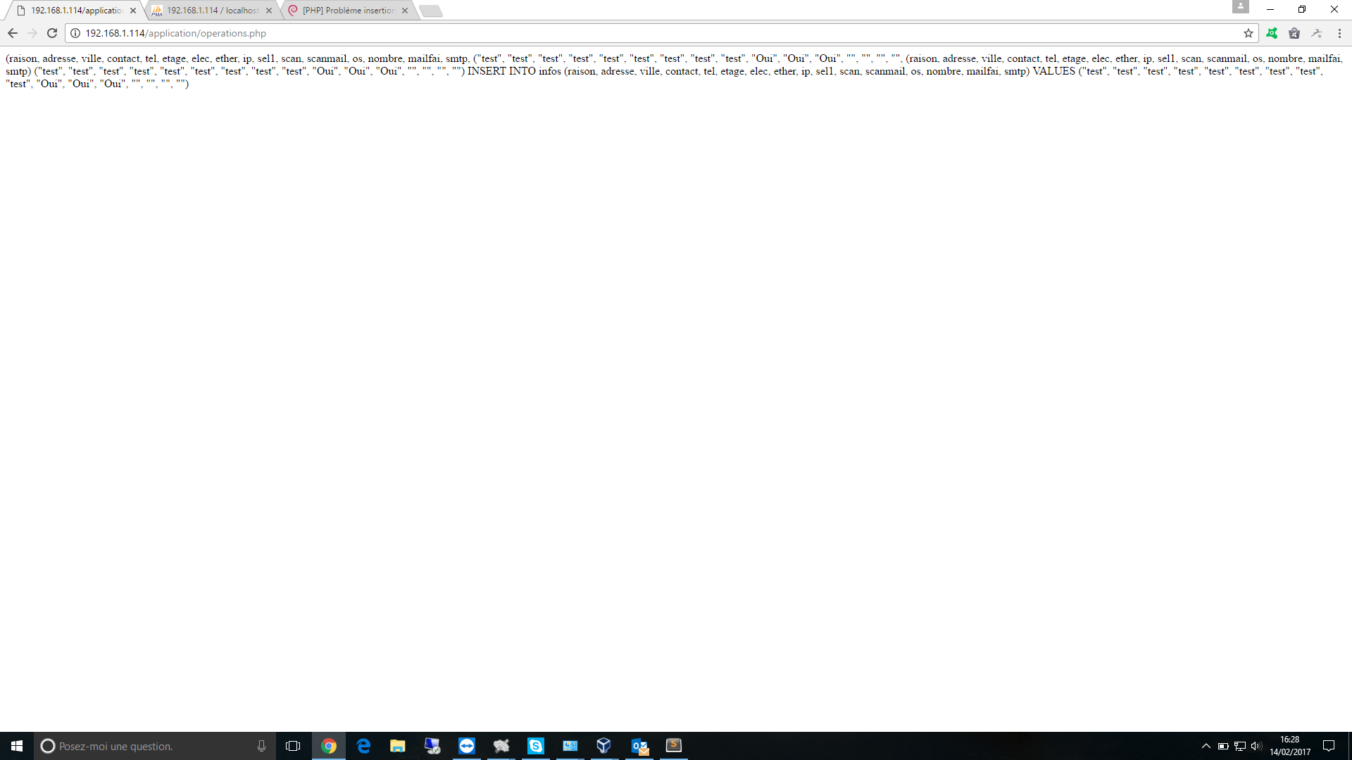

voici un screen où on peut voir que les valeurs sont récupérées. En revanche j’ai juste refais une table qui s’appelle infos. Par contre le “insert” dans la base ne marche pas :s EDIT : j’ai oublié de mettre le connexion à la base :stuck_out_tongue: à quel endroit je dois mettre la variable qui contient la connexion à la bdd?
Une chose est sûre, il faut que tu connectes à la base de données avant de faire la requête.
En toute logique, ton script php reçoit $POST et donc tu commences par traiter ça, c’est-à-dire fabriquer le texte de la requête ($sql dans mon script). Une fois que tu as vérifié que le script génère une requête correcte, tu connectes à la base, puis tu exécutes la requête :
