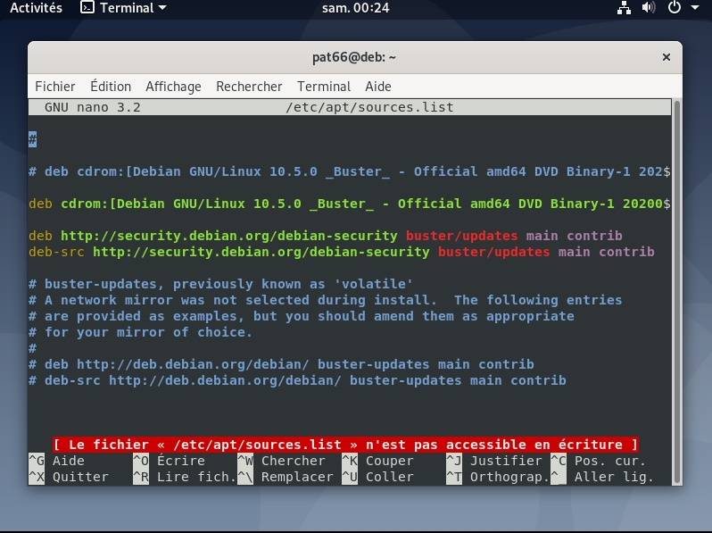

je me suis résolu a modifier le fichier /etc/apt/sources.list
mais c est une nouvelle galère pour moi un tutoriel m indique que je dois utiliser la commande nano
quelqu ’ un peux m expliquer amplement
merci.
Ah, utilises sudoedit à la place de nano, ça devrait mieux fonctionner.
Pour pouvoir modifier un fichier avec nano il faut l’ouvrir en root, sinon tu ne peux que le visualiser.

Bonjour meme avec sudoedit il m est demande de passer en root
mon soucis est que je veux un guide detaille de la marche a suivre je suis debutant et autodidacte

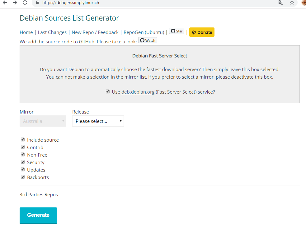

Bonsoir a tous j ai editer le fichier /etc/apt/sources.list
va la commande gedit
en recopiant sur le site ci dessus

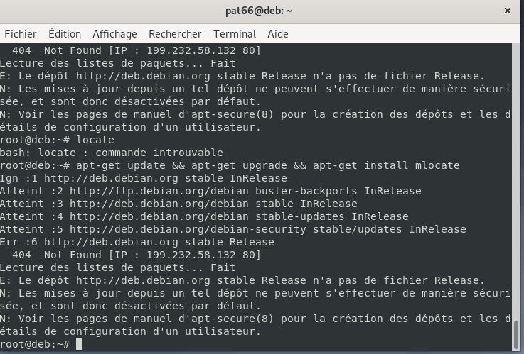

je tente a present de lancer la commande apt-get update && apt-get upgrade && apt-get install mlocate j ai ceci
On va faire simple en commençant par te mettre un sources.list propre. Copie-colle les cinq lignes ci-dessous :
sudo tee /etc/apt/sources.list <<EOF
deb http://ftp.fr.debian.org/debian/ buster main contrib non-free
deb http://ftp.fr.debian.org/debian/ buster-updates main contrib non-free
deb http://security.debian.org/debian-security buster/updates main contrib non-free
EOF
NB : les cinq lignes ci-dessous permettent d’écraser ton fichier sources.list.
Maintenant, tu mets à jour la liste des paquets :
sudo apt update
A partir de là, tu dois pouvoir faire ce que tu veux, comme installer le paquet locate :
sudo apt install locate
…ou mettre à jour les paquets ne nécessitant pas de retrait ou d’installation supplémentaire :
sudo apt upgrade
…ou mettre à jour ta Debian :
sudo apt full-upgrade
