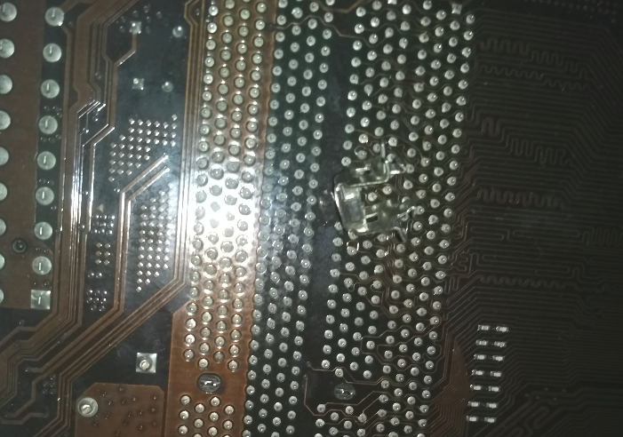

Pour être honnête un support de fixation(en métal) a glissé et il a probablement fait un cour circuit sur les socket ram, je m’en suis rendu compte en démontant la cm il y a quelques semaines.
Vu qu’elle avait redémarrer sans problèmes je ne me suis pas posé de questions.
Tu sais donc ce qu’il te reste à faire pour éviter les ennuis : condamner ce port SATA défectueux.
Sur un support de barrette de RAM ou sur une barrette de RAM ?
Un court-circuit avec les contacts du du support de RAM, qui sont à l’intérieur du connecteur, me semble peu probable. Et surtout, je ne vois comment cela pourrait avoir causé la défaillance d’un port SATA en particulier. Il n’y a pas de liaison directe entre la RAM et les ports SATA.
Capture du 2018-03-23 21-51-31 voila comment j’ai retrouver la petite pièce sur les pin de la ram !

Je pense que tes ports SATA n’ont pas de problème,
vu que c’est au niveau de la RAM que le court-cirtcuit s’est produit.
Vu que le court-circuit concernait les soudures des contacts d’un support de barrettes RAM,
tu devrais faire un memtest sur ta machine en y installant qu’une seule barrette RAM à la fois
et en recommençant le memtest après avoir déplacé la barrette sur chaque support.
S’il y a un problème, il sera vite détecté, tu n’aura pas besoin d’attendre de faire tous les tests,
mais teste quand même chaque barrette indépendamment des autres, au cas où…
Il se peut que tu ais une barette RAM HS ou/et quelques ports I/O du contrôleur de gestion RAM HS
En faisant ce test, tu devrais arriver à déterminer la barrette RAM qui est HS
ou/et le connecteur RAM dont certains ports I/O sont HS.
Avec un peu de chance, ce ne sera qu’une barrette RAM HS.
Avec un peu moins de chance, ce sera une barrette RAM+ quelques ports d’un buffer I/O du contrôleur de RAM
Avec beaucoup moins de chance, ce sera le circuit de contrôle de la RAM, et là, malheureusement…
Mais je ne crois pas trop à cette dernière hypothèse , car il y a la plupart du temps des circuits électroniques intermédiaires entre la barrette et le circuit électronique contrôleur, et c’est ce circuit intermédiaire (buffer I/O) qui a sans doute pas supporté (ou pas) le court-circuit ou/et la barrette RAM qui était sur le connecteur concerné.

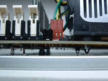

J’ai du mal à distinguer la forme de la pièce et on dirait qu’elle est collée au circuit imprimé ? Comment est-ce possible pour du métal ? Elle ne peut pas être simplement posée et tenir dessus car il s’agit de la face inférieure de la carte mère qui est soit dessous soit verticale selon le boîter.
En tout cas, je ne vois vraiment pas le rapport entre cela et les erreurs du SATA au niveau électronique. S’il y avait des erreurs mémoire, memtest les détecterait et cela n’affecterait pas que le SATA.
@PascalHambourg
Je pense que c’est l’enrobage de la pièce métallique qui,
ayant fondu suite à la surchauffe provoquée par le passage du courant dans la pièce métallique,
a servit de colle.
Mais ce n’est que mon essai d’interprétation de l’image
qui est assez floue à ce niveau.
Ahaha c’est pas collé sur le circuit je l’avais reposé la pour la photo (car c’est comme ça que je l’avais retrouvé) : c’est un petit support qui permet de mettre les vis de la cm sur la tôle.
Bon depuis le changement de cable pas eu d’erreur mais c’est pas dis que ça soit ça non plus …

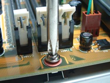

Je répète ma question : comment diable cette pièce tenait-elle contre la face inférieure de la carte mère qui est soit verticale, soit orientée vers le bas ? Coincée entre la carte mère et la plaque de fond du boîtier (j’ai eu une vis comme ça une fois) ?
cette pièce permet de pouvoir visser la cm sur la tole : c’est la jonction entre les deux : tole > piece qui s’emboîte dedans > cm > vis.
J’ai du oublier de viser une vis dessus et la pièce a dû glisser vue que la cm est verticale.
Je ne connaissais pas ce type de fixation. Si je comprends bien, cela joue le rôle d’une entretoise ou d’un espaceur, en moins bien. Les entretoises sont vissées à la tôle et ne risquent pas de bouger si on ne met pas de vis dessus, et les espaceurs sont en matière plastique.
Oui c’est ça :
sauf que c’est en métal :confused:
Bizarre, ça ressemble plus à du socket 478 (Pentium 4) et de la DDR-1 (SOIC) qu’à du socket AM2 et de la DDR2 (BGA).
C’est pas mes photo pour le coup, mais la tour viens d’un vieux modèle.
