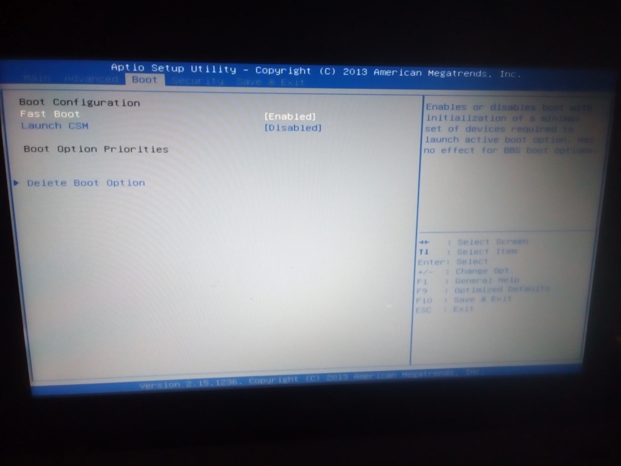

Quel est le mode d’amorçage configuré dans les options d’amorçage du firmware UEFI ? BIOS/legacy/CSM, UEFI natif, les deux ? D’après le rapport de boot-repair, il a démarré en mode UEFI or boot-repair a installé GRUB pour un amorçage BIOS/legacy.
Pour info, launch CSM est disabled (c’est quoi CSM).

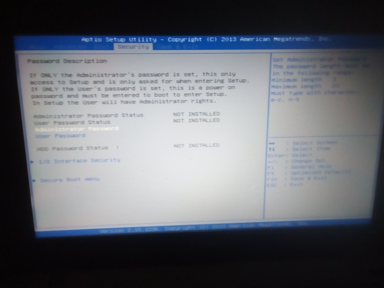

Et dans la section Secure boot menu, il y a Secure Boot qui est disabled.
Je crois que j’avais dû mettre à disabled le Secure Boot pour pouvoir démarrer sur la clé usb Ventoy l’iso de gparted.
Donc à mon avis, je suis en boot legacy.

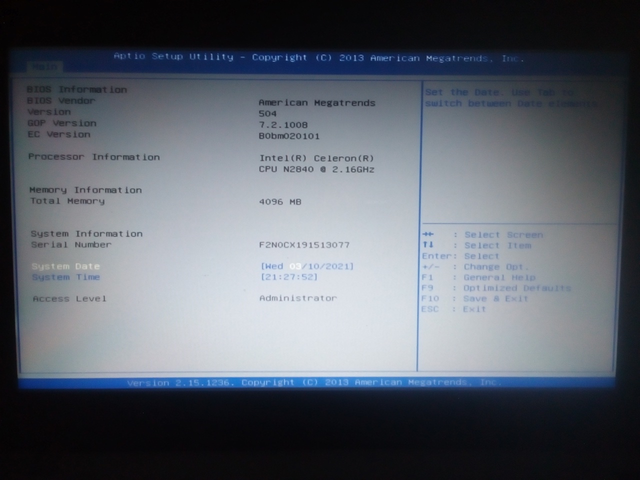

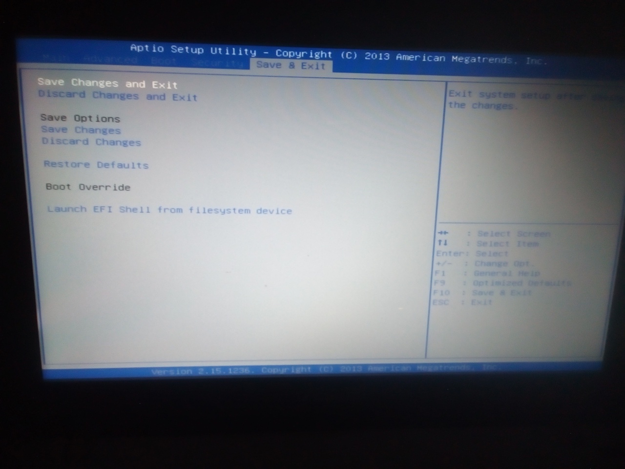

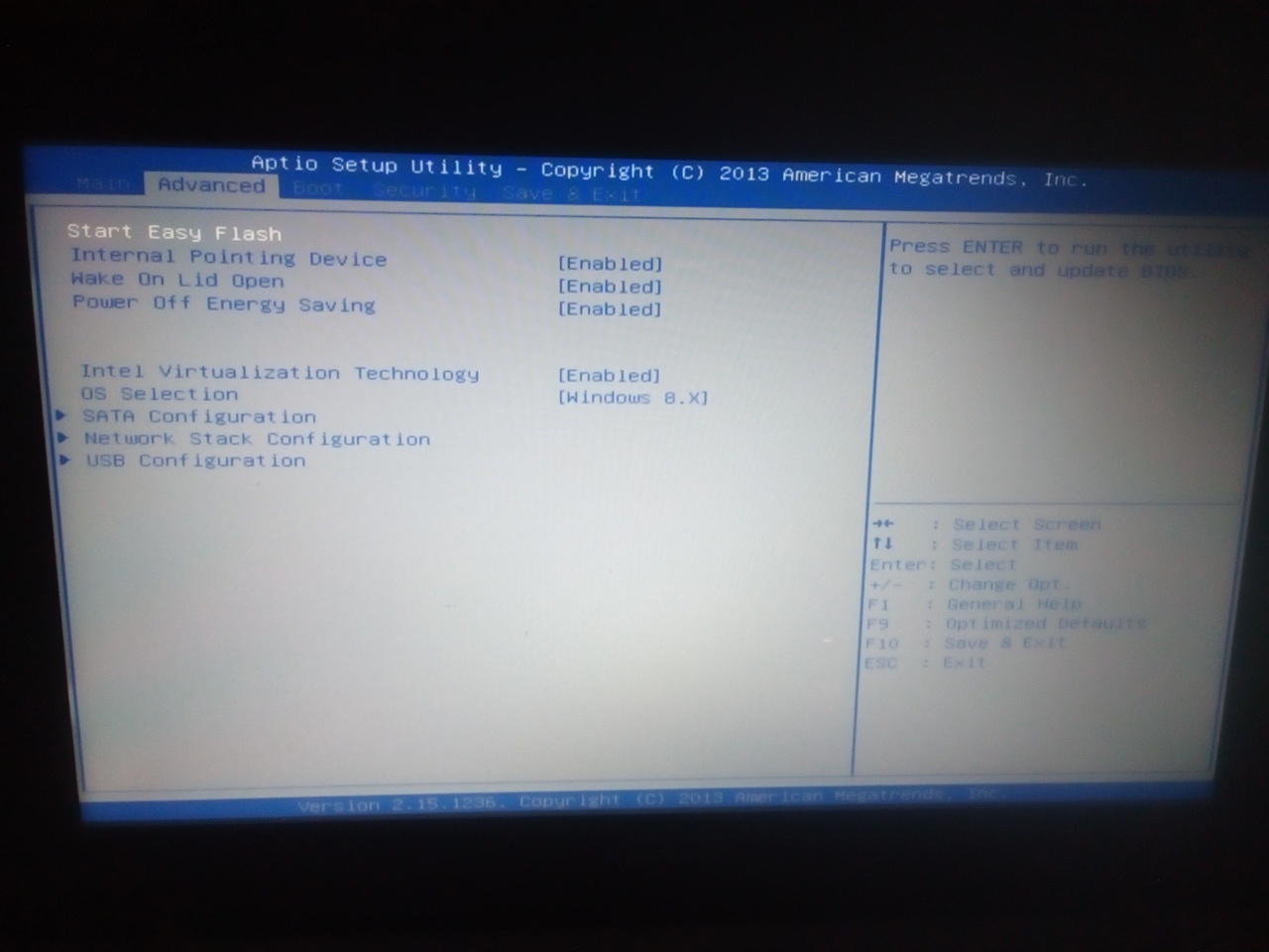

Voici des photos du BIOS :
IMG_20210310_222741
IMG_20210310_222749
IMG_20210310_222757
IMG_20210310_222804
IMG_20210310_222811

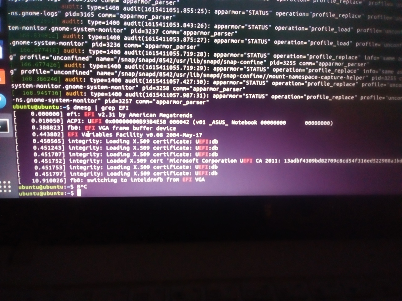

Et ce que nous dit dmesg quand on démarre sur une liveusb de Ubuntu :
IMG_20210310_222452
CSM = Compatibility Support Module, cela permet d’utiliser les fonctions BIOS avec un firmware UEFI. Mais ça ne veut pas forcément dire qu’il est possible d’amorcer en mode BIOS. Essaie d’activer l’option.
Non.
montre clairement que c’est un boot UEFI.
Soit tu arrives à configurer le firmware pour booter en mode BIOS, soit il faudra réinstaller un boot EFI (partition système EFI formatée en FAT montée sur /boot/efi et réinstallation du paquet grub-efi-amd64).
Visiblement, modifier le flag concernant CSM dans le BIOS ne permet pas de mieux démarrer le pc.
