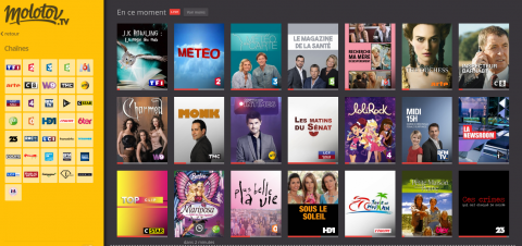

Molotov TV fonctionne
J’ai tenté de télécharger Molotov, mais je n’ai qu’un fichier non tar.gz, avec une petite roue dentée et je ne sais pas avec quel outil l’ouvrir… Si quelqu’un peut m’aider, merci d’avance.

Je viens de tester Molotov alors voici comment l’utiliser.
ouvre une Konsole et place toi où il y a ton fichier Molotov-0.9.5.AppImage
$ chmod +x Molotov-0.9.5.AppImage
$ ./Molotov-0.9.5.AppImage
si tu veux créer un lanceur pour Molotov
https://forum.ubuntu-fr.org/viewtopic.php?pid=21557992#p21557992
Bonjour limax,
Merci de ton aide, ça marche bien à présent !

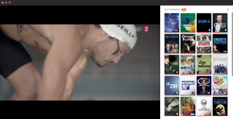

Peut-on voir TF1, M6 et leurs succursales avec Molotov ?
Au niveau confort d’utilisation : VLC vs Molotov ???
Toutes les chaines TNT
