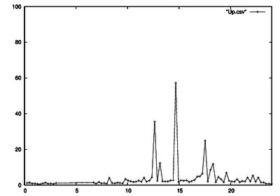

Bon, ben rien de concluant, le traffic est trop irrégulier. Seul effet de bord, j’ai fait un script fabriquant un graphe en temps réel de l’upload sur 24 heures glissantes:
Tu as juste suivi le débit moyen, c’est tout ?
Tu n’as pas essayé d’ajuster ton debit max moyen en tps réel finalement ?
C’est vrai que quoi que tu mettes en place, c’est difficile de trouver des méthodes pour savoir si ça améliore les choses.
Bne oui, si on regardes bien, on arrives à être assez fin dans le calcul du débit et à voir les pointes mais je n’ai pas réussi à voir de différence me permettant de dire si l’upload maximal de la ligne avait augmenté ou diminué. La seule solution consiste effectivement à faire régulièrement

Sinon, pour le script:

avec
plotup.gpl
set term postscript
plot [0:24] [0:50] "Up.csv" with linespoints
mais ça ne trace que l’upload constaté pas le maximum…
Je suis un peu a coté de la plaque on dirait, je n’y avait pas pensé
mais je croyais que ca n’avait de l’importance qu’avec les FPS.
Ca n’est que upload utilisé pas le maximum, ton script, excuse du coup ca n’est plus intéressant pour moi. D’ailleurs dans ton optique je ne vois pas non plus ton interet là dedans, ce q’uil te faut c’est ton débit max.
