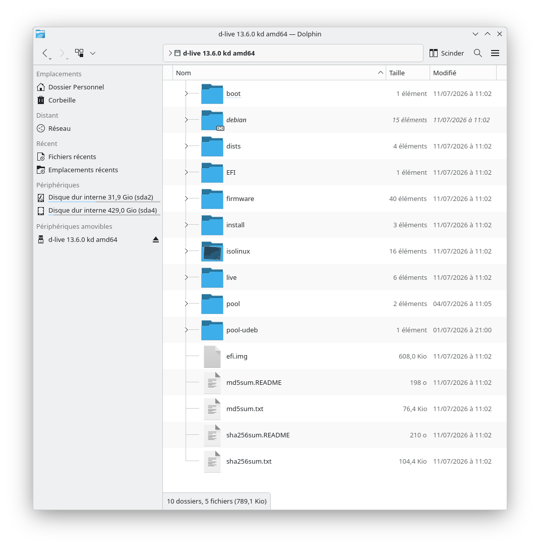

La structure de la clef après la copie ressemble à ça :

Si je ne dis pas de bêtise, cette version est une Testing (donc Forky et non Trixie), qui plus est en live. On peut argumenter sur le fait d’utiliser celle-ci ou une autre, mais ce n’est pas le débat. Pour moi, le débat est sur le fait que c’est bootable ou non en Secure Boot : j’ai survolé la doc associée à ta version, je ne trouve pas d’info claire sur la façon dont sont signés (ou pas) les binaires bootables de l’iso.
Ceci dit, le document de contenu de ton iso nous informe que la clé boote sur :
/EFI/boot/bootx64.efi
/EFI/boot/grubx64.efi
… qui doivent être, dans l’ordre, shim et grub si je ne dis pas de bêtise, donc, avec les commandes suivantes, tu dois pouvoir regarder toi-même leur(s) signature(s) :
sudo sbverify --list <chemin vers ta clé USB>/EFI/boot/bootx64.efi
sudo sbverify --list <chemin vers ta clé USB>/EFI/boot/grubx64.efi
