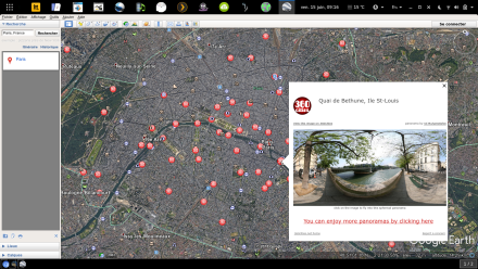

surement
En tout cas le dépôt google-earth ne gueule plus
> **[Google-Earth récalcitrant sur Linux](https://bidouilledebian.wordpress.com/2018/06/03/google-earth-recalcitrant-sur-linux/)**
> Le 2 mai 2020 la mise à jour en version 7.3.3.7692-r0 provoque une erreur de fonctionnement. Retour à la version 7.3.2 prise ici google-earth-pro-stable/now 7.3.2.5815-r0 amd64 \[installé, local\] Go…
