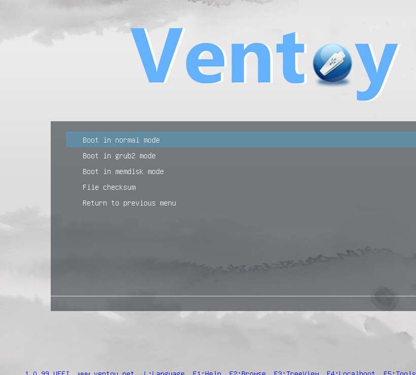

oui il faut changer le mode de démarrage de ta clef ventoy. Je ne sais plus de mémoire mai il ne faut pas démarrer ton iso en GRUB.
Tu demarres en mode normal si le grub2 ne marche pas (ce qui est tout le temps le cas chez moi quelque soit la machine)
