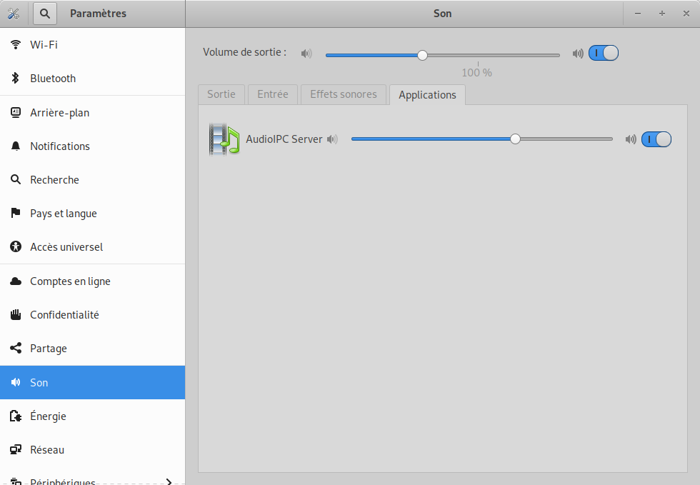

Quand Firefox diffuse du son, le menu Paramètres > Son de Gnome fait apparaître un contrôleur AudioIPC Server.
Quand je tente de lire du son au sein de torbrowser, rien n’apparaît dans cette fenêtre.

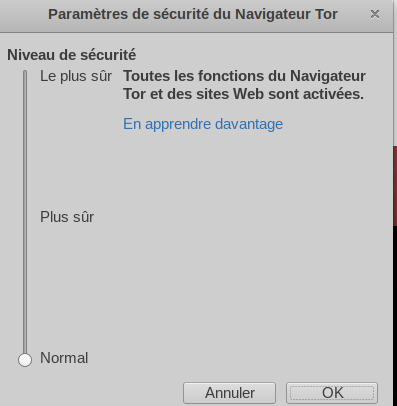

Tor n’est qu’un Firefox sécurisé, ça dépends probablement
de tes réglages noscript activé, adblock, etc
voir aussi le niveau de sécurité
clic sur l’oignon
-> paramètres de sécurité

J’utilise également le niveau standard de sécurité… dans un silence total.
