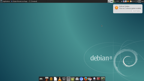

C’est que l’icône de ( Update Manager ) dans la barre de travail est manquant …
Je n’ai pas d’obgestion à installer d’options de Gnome …
Alors . Quel serais la commande pour que j’obtienne cette icône de ( Update Manager ) dans la barre de travail ??
Une petite question … Savez-vous si Debian Testing XFCE possède cette icône de ( Update Manager ) ??

Normal ça n’existe plus dans Jessie.
ça a été remplacé par gnome-packagekit
packages.debian.org/fr/jessie/gnome-packagekit
[i]PackageKit allows performing simple software management tasks over a DBus
interface e.g. refreshing the cache, updating, installing and removing
software packages or searching for multimedia codecs and file handlers.
This package contains a GTK+ based application for package installation
and removal, as well as an application to view system updates.[/i]
qui ne m’a jamais affiché les notifications dans le bureau XFCE
NB Update-notifier: Transitional package (update-notifier -> gnome-packagekit)
Transitional dummy package replacing update-notifier with
GNOME-PackageKit.
J’avais gnome-packagekit , d’installé dans Synaptic …
mais pas de [Update Manager] …
Alors j’ai installé l’option de [ Gnome ] dans Synaptic …
Enfin , j’ai [ Package Manager ] …
Donc , --> Problème Résolu … :confused:
J’ai mon icône dans ma barre de menu ( travail ) … :smiley:
Merci de votre participation mes amis … :smiley:
J’adore ma XFCE … :smiley:

Avec gnome packagekit je ne recevais pas les notifications sur le bureau XFCE donc je l’ai desinstallé.
Personnellement j’ai tout automatisé sans installer le gnome packagekit, uniquement avec unattended upgrades.
root@desktop:/etc/apt/apt.conf.d# cat 20auto-upgrades APT::Periodic::Update-Package-Lists "1"; APT::Periodic::Download-Upgradeable-Packages "1"; APT::Periodic::AutocleanInterval "7"; APT::Periodic::Unattended-Upgrade "1"; APT::Periodic::Verbose "1";

salut,
Cas sur un portable pour notification de mise à jour.
Un petit bilan parce que ça ne marchait pas systématiquement:
  1. paquets installés:
    apt-cache policy apt
    apt:
    Installé : 1.2.12
    Candidat : 1.2.12
    Table de version :
    *** 1.2.12 500
    500 http://httpredir.debian.org/debian stretch/main amd64 Packages
    100 /var/lib/dpkg/status
    apt-cache policy packagekit
    packagekit:
    Installé : 1.1.1-1
    Candidat : 1.1.1-1
    Table de version :
    *** 1.1.1-1 500
    apt-cache policy gnome-packagekit
    gnome-packagekit:
    Installé : 3.18.0-1
    Candidat : 3.18.0-1
    Table de version :
    *** 3.18.0-1 500
    apt-cache policy pk-update-icon
    pk-update-icon:
    Installé : 2.0.0-1
    Candidat : 2.0.0-1
    Table de version :
    *** 2.0.0-1 500
  2. configuration:
    env | grep XDG
    XDG_SESSION_DESKTOP=xfce
    XDG_DATA_DIRS=/usr/share/xfce4:/usr/local/share/:/usr/share/:/usr/share
    XDG_RUNTIME_DIR=/run/user/1001
    XDG_CURRENT_DESKTOP=XFCE
    root@debian:/etc/apt/apt.conf.d# ls
    00CDMountPoint 10periodic 20listchanges 99synaptic
    00trustcdrom 15update-stamp 20packagekit
    01autoremove 20apt-show-versions 50apt-file.conf
    01autoremove-kernels 20archive 70debconf
    root@debian:/etc/apt/apt.conf.d# cat 10periodic
    APT::Periodic::Enable “1”;
    APT::Periodic::Update-Package-Lists “1”;
    APT::Periodic::Download-Upgradeable-Packages “1”;
    APT::Periodic::AutocleanInterval “7”;
    APT::Periodic::Verbose “1”;
    APT::Periodic::RandomSleep 15;
  3. Vérification
  • le pc portable doit être en alimentation sur secteur.
  • déclenchement manuel:
exec /usr/lib/apt/apt.systemd.daily
  • contrôle des stamp:
    root@debian:/var/lib/apt/periodic# ls -alrt
    total 8
    -rw-r–r-- 1 root root 0 mai 20 18:02 autoclean-stamp
    -rw-r–r-- 1 root root 0 mai 21 10:54 update-success-stamp
    -rw-r–r-- 1 root root 0 mai 21 10:54 update-stamp
    -rw-r–r-- 1 root root 0 mai 21 10:54 download-upgradeable-stamp
    drwxr-xr-x 2 root root 4096 mai 21 10:54 .
    drwxr-xr-x 5 root root 4096 mai 21 11:03 …
  1. Déconnexion/reconnexion de l’utilisateur.
Au bout de la tempo par défaut de 5 mn pk-update-icon fait son job:
root@debian:/var/log# grep PackageKit /var/log/syslog
May 21 10:47:35 debian dbus[1336]: [system] Activating via systemd: service name='org.freedesktop.PackageKit' unit='packagekit.service'
May 21 10:47:35 debian systemd[1]: Starting PackageKit Daemon...
May 21 10:47:35 debian PackageKit: daemon start
May 21 10:47:35 debian dbus[1336]: [system] Successfully activated service 'org.freedesktop.PackageKit'
May 21 10:47:35 debian systemd[1]: Started PackageKit Daemon.
May 21 10:47:36 debian PackageKit: get-updates transaction /6_ddedaceb from uid 1001 finished with success after 1091ms
May 21 11:00:29 debian PackageKit: get-updates transaction /7_bdbbebdb from uid 1001 finished with success after 1100ms
May 21 11:01:28 debian PackageKit: get-updates transaction /8_ceedbabd from uid 1001 finished with success after 1103ms
May 21 11:01:29 debian PackageKit: get-update-detail transaction /9_cbebbadc from uid 1001 finished with success after 1323ms
May 21 11:01:30 debian PackageKit: get-details transaction /10_eecaecce from uid 1001 finished with success after 633ms
May 21 11:01:34 debian PackageKit: new update-packages transaction /11_ecdcbbbb scheduled from uid 1001
May 21 11:01:35 debian PackageKit: in /11_ecdcbbbb for update-packages package libinput-bin;1.3.0-2;amd64;debian-testing-main was installing for uid 1001
May 21 11:01:35 debian PackageKit: in /11_ecdcbbbb for update-packages package libdca0;0.0.5-10;amd64;debian-testing-main was updating for uid 1001
May 21 11:01:35 debian PackageKit: in /11_ecdcbbbb for update-packages package libinput10;1.3.0-2;amd64;debian-testing-main was updating for uid 1001
May 21 11:01:35 debian PackageKit: update-packages transaction /11_ecdcbbbb from uid 1001 finished with success after 992ms
May 21 11:02:55 debian PackageKit: new update-packages transaction /12_bdebbbbb scheduled from uid 1001
May 21 11:03:09 debian PackageKit: in /12_bdebbbbb for update-packages package libdca0;0.0.5-10;amd64;debian-testing-main was installing for uid 1001
May 21 11:03:09 debian PackageKit: in /12_bdebbbbb for update-packages package libinput-bin;1.3.0-2;amd64;debian-testing-main was installing for uid 1001
May 21 11:03:09 debian PackageKit: in /12_bdebbbbb for update-packages package libinput10;1.3.0-2;amd64;debian-testing-main was installing for uid 1001
May 21 11:03:09 debian PackageKit: update-packages transaction /12_bdebbbbb from uid 1001 finished with success after 14412ms
May 21 11:03:10 debian PackageKit: get-updates transaction /13_ddabaaea from uid 1001 finished with success after 1097ms
May 21 11:03:13 debian PackageKit: get-updates transaction /14_aacecaba from uid 1001 finished with success after 1093ms
May 21 11:03:38 debian PackageKit: get-updates transaction /15_bdcdcdbe from uid 1001 finished with success after 1109ms
