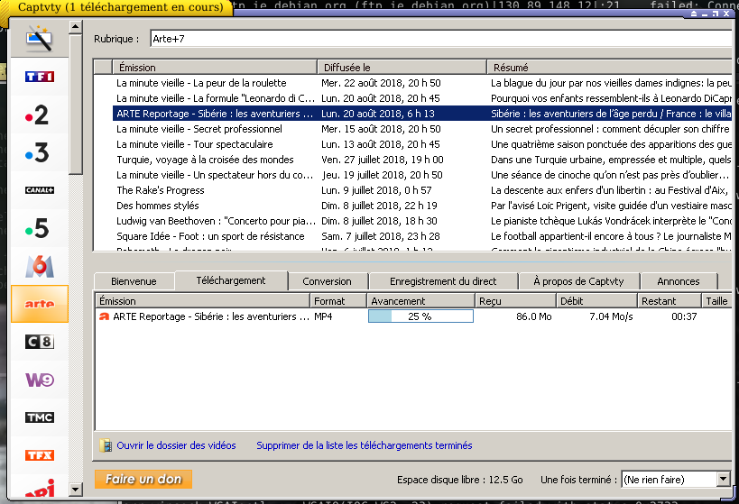

Utiliser captvty.exe dans Debian Jessie 64 bits
les problemes avec comctl32 j’en ai déjà eu à cause de la version de winetricks qui ne va pas chercher les ingrédients sur le bon serveur
Avec
winetricks --version
20180603 - sha256sum: 09d153c320ba4a58cfe600beab42913803ab0871b41ffea79c5b3bf6f0214a36
Pas de problème particulier
Downloading https://downloads.sourceforge.net/project/pocmin/Win%2095_98%20Controls/Win%2095_98%20Controls/CC32inst.exe to /home/guy/.cache/winetricks/comctl32
--2018-07-02 14:04:40--  https://downloads.sourceforge.net/project/pocmin/Win%2095_98%20Controls/Win%2095_98%20Controls/CC32inst.exe
Résolution de downloads.sourceforge.net (downloads.sourceforge.net)… 216.105.38.13
Connexion à downloads.sourceforge.net (downloads.sourceforge.net)|216.105.38.13|:443… connecté.
requête HTTP transmise, en attente de la réponse… 302 Found
Emplacement : https://netix.dl.sourceforge.net/project/pocmin/Win%2095_98%20Controls/Win%2095_98%20Controls/CC32inst.exe [suivant]
--2018-07-02 14:04:41--  https://netix.dl.sourceforge.net/project/pocmin/Win%2095_98%20Controls/Win%2095_98%20Controls/CC32inst.exe
Résolution de netix.dl.sourceforge.net (netix.dl.sourceforge.net)… 87.121.121.2
Connexion à netix.dl.sourceforge.net (netix.dl.sourceforge.net)|87.121.121.2|:443… connecté.
requête HTTP transmise, en attente de la réponse… 200 OK
Taille : 587496 (574K) [application/octet-stream]
Sauvegarde en : « CC32inst.exe »
CC32inst.exe        100%[===================>] 573,73K   355KB/s    ds 1,6s
2018-07-02 14:04:43 (355 KB/s) — « CC32inst.exe » sauvegardé [587496/587496]
La synthèse pour une installation facile de captvty
