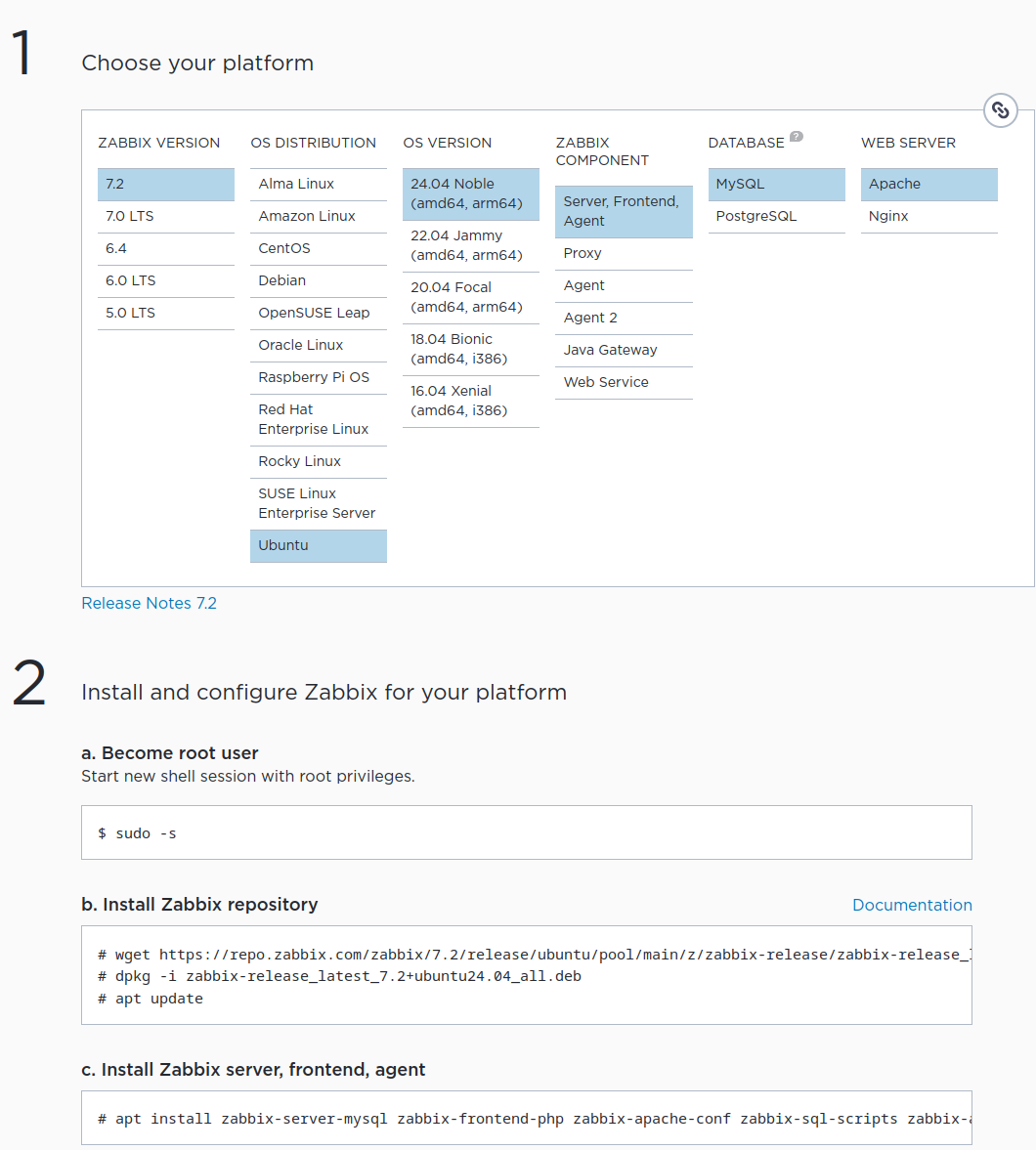

La capture d’écran est celle de zabbix :unamused:
C’est bien ça, et non pas celle d’ubuntu: CQFD.
Dans un autre fil on a dit que les paquets Debian comme Ubuntu de zabbix n’étaient pas pertinent. Il faut utiliser les paquets générés par Zabbix. Pas de CQFD
