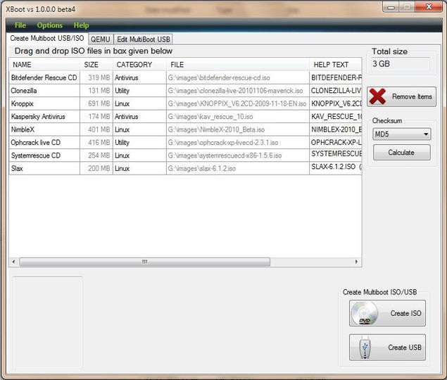

Personnellement après avoir passé pas mal de temps a testé une longue liste de système de multiboot afin de créer des clés mutualisées d’installation ou de live dans mon entreprise.
(Yumi, MultiSystem, unetbootin, tuxboot et d’autre que j’ai oublié)
J’ai fini par retenir 1 solution qui un peut simpliste, mais qui correspondez le plus à mes besoins.
xbootvs1.0beta14
C’est un soft tournant sous Windows qui permet de faire glisser les iso et de make la clé ou l’iso.

Une autre a été créée pour nos OS maternisés pour Windows.
Malheureusement le plus gros problème auquel nous avions été confronté été un ISO Windows sur la même clé qu’un OS Linux. À ma connaissance aucun ne permet de le faire.
Nous avons donc opté pour 2 clés.
En espérant que sa vous aidera
Cordialement
J’en suis pas absolument sûr mais c’est comme s’il y avait un problème de compatibilité entre les systèmes de fichier DVD (iso) notamment et fat. Essaie avec ta clé en NTFS et connecte-la avant de lancer ton logiciel pour voir ce que ça donne.
En faite j’ai contacté Mr Fabre le développeur de multisystem qui ma expliquer si je me souviens du bootloader ou de la partition.
FAT32 limite a 4Go (iso Win qu’on utilise est supérieure)
Mais maintenant cela marche très bien avec 2 clés différentes. 1 pour les Linux et 1 pour mes Windows.
De plus multisystem ne supporter pas par exemple EaseToBackup avec l’environnement winpe alors que Xboot est compatible pour le moment a tout ce que j’ai eu besoin.
Après multi système est quand même un excellent outils j’ai même fait un don a sont système même si je ne l’utilise pas, car c’est un excellent projet.
