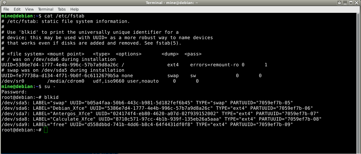

Bonjour MicP ,
voici
blkid
/dev/sda5: LABEL=“swap” UUID=“b05a4faa-50b6-443c-b981-5d182fef6b45” TYPE=“swap” PARTUUID=“7059ef7b-05”
/dev/sda6: LABEL=“Debian_Xfce” UUID=“5386e7d4-1777-4e4b-996c-57b7a9d8a26c” TYPE=“ext4” PARTUUID=“7059ef7b-06”
/dev/sda7: LABEL=“Antergos_Xfce” UUID=“024174f4-eb80-4620-a07d-02f939152002” TYPE=“ext4” PARTUUID=“7059ef7b-07”
/dev/sda8: LABEL=“Calculate_Xfce” UUID=“8710c571-97cc-4b1b-939f-135eb26a5aaa” TYPE=“ext4” PARTUUID=“7059ef7b-08”
/dev/sda9: LABEL=“free” UUID=“d558dbbd-741b-4dd6-b8c4-64f4431df0f8” TYPE=“ext4” PARTUUID=“7059ef7b-09”
Que dois-je faire avec cela ?
J’ai remplacer dans mon /etc/fstab , ceci :
errors=remount-ro 0 1
pour
noatime 0 1
update-grub
Mais j’ai toujours le temps d’attente d’une minute et 30 … ;(

/etc/fstab: static file system information.
Use ‘blkid’ to print the universally unique identifier for a
device; this may be used with UUID= as a more robust way to name devices
that works even if disks are added and removed. See fstab(5).
/ was on /dev/sda6 during installation
UUID=5386e7d4-1777-4e4b-996c-57b7a9d8a26c / ext4 noatime 0 1
swap was on /dev/sda5 during installation
UUID=b35a-d134-4f71-9b0f-6c6112679b5a none swap sw 0 0
/dev/sr0 /media/cdrom0 udf,iso9660 user,noauto 0 0
quel est l’erreur ??
Tu as mal recopié l’UUID du swap, comme dans le fichier resume.
Je t’ai déjà conseillé de faire par copier-coller plutôt que par recopie manuelle, le risque d’erreur est trop grand.
