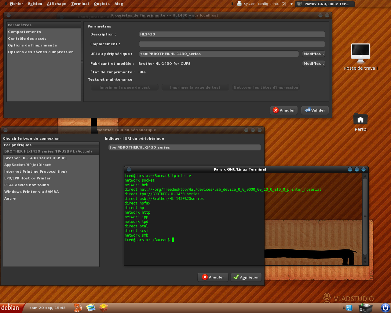

mais j’aimerais qu’elle passe par le port parallèle (pour libèrer l’usb) mais là ça se complique :frowning:
misaine.chez-alice.fr/brother2.png
je ne sais pas quoi mettre comme adresse
j’ai essayé cette imprimante sur mandriva et là pas de problème elle fonctionne en parallèle avec l’adresse :
parallel:/dev/lp0
j’ai essayé la même adresse sur ma lenny mais ça m’indique imprimante non connectée :frowning:
la commande lpinfo -v renvoie
fred@parsix:~/Bureau$ lpinfo -v network socket network beh direct hal:///org/freedesktop/Hal/devices/usb_device_0_0_0000_00_10_0_if0_0_printer_noserial direct tpu://BROTHER/HL-1430_series direct usb://Brother/HL-1430%20series direct hpfax direct hp network http network ipp network lpd direct ptal direct scsi network smb
il n’y a pas trace de parallèle
alors… c’est grave docteur :question:
