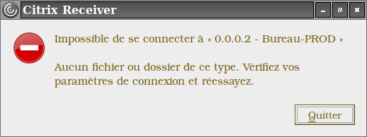

A présent, j’ai un accès « partiel » au réseau, attendu que je valide mon identifiant et mot de passe, j’arrive bien sur une page du réseau, puis quand je veux avoir accès à mon « bureau windows », j’ai un message d’erreur du type:

Bon, j’y connais rien, mais ça sent le problème de résolution dns pour accéder à “0.0.0.2 - Bureau-PROD”, non ?

@mattotop Oui j’ai aussi pensé à une résolution DNS du côté de l’entreprise, mais vu la réponse, c’est même pas la peine que je cherche de l’aide de ce côté. D’où ma question ici.
