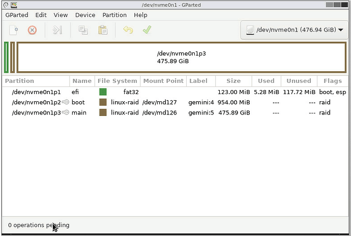

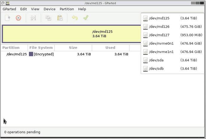

Mon partitionnement sachant que sda et sdb sont des disques SATA qui ne contiendront pas le système
le départ du problème…
dans main (/dev/md126) je crée 3 LV pour / , /home et une swap

là où je me suis mis dans le pétrin c’est lorsque j’ai voulu ajouter au démarrage le montage du 3e RAID qui ne sert que de stockage sans OS qui lui aussi est chiffré
