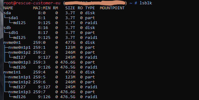

un extrait de lsblk
nvme0n1     259:0    0   477G  0 disk
├─nvme0n1p1 259:1    0   123M  0 part
├─nvme0n1p2 259:2    0   246M  0 part
│ └─md127     9:127  0   245M  0 raid1
└─nvme0n1p3 259:3    0 476.6G  0 part
  └─md126     9:126  0 476.5G  0 raid1
nvme1n1     259:4    0   477G  0 disk
├─nvme1n1p1 259:5    0   123M  0 part
├─nvme1n1p2 259:6    0   246M  0 part
└─nvme1n1p3 259:7    0 476.6G  0 part
c’est md126 qui m’intéresse pour pouvoir modifier fstab

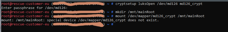

cryptsetup luksOpen /dev/md126 md126_crypt
me rend la main sans erreur et j’ai cru comprendre qu’il fallait « activer LVM » pour monter les partitions, j’ai essayé

mkdir /mnt/mainRoot
mount /dev/md126 /mnt/mainRoot
cela retourne
mount: /mnt/mainRoot: unknown filesystem type 'crypto_LUKS'.
et
mount /dev/mapper/md126_crypt /mnt/mainRoot
retourne
j’y suis depuis hier matin :confused:

mount: /mnt/mainRoot: special device /dev/mapper/mainRoot does not exist.
c’est le bon message d’erreur
lsblk complet
NAME        MAJ:MIN RM   SIZE RO TYPE  MOUNTPOINT
sda           8:0    0   3.7T  0 disk
└─sda1        8:1    0   3.7T  0 part
  └─md125     9:125  0   3.7T  0 raid1
sdb           8:16   0   3.7T  0 disk
└─sdb1        8:17   0   3.7T  0 part

Ça m’étionnerait. Je ne vois pas comment une commande de montage du périphérique /dev/mapper/md126_crypt pourrait retourner un message concernant un périphérique /dev/mapper/mainRoot. Ça sent la confusion entre le périphérique et le point de montage dans la commande saisie qui n’est pas celle que tu as montrée.
En format code pour la lisibilité stp.
Le volume chiffré n’est pas ouvert, dans ces conditions pas étonnant que les commandes LVM ne retournent rien.
Navré mais c’est le cas, c’est la commande tapée et c’est le retour obtenu, une erreur de copier/coller d’accord pour retranscrire ce qui se passe m’a amener quand même à revérifier le reste de ce qui a été écrit et comme je l’ai indiqué dans message d’origine
me rend la main sans erreur donc pour moi cela veut dire que le volume a été ouvert.
S’il existe un autre moyen pour vérifier je ne le connais pas.
Je ne comprends pas en format code le retour de commande apparait bien sur fond grisé?

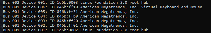

Je mets des captures d’écran pour lever ton scepticisme :yum:
lsblk
lsblk
lsusb
lsusb

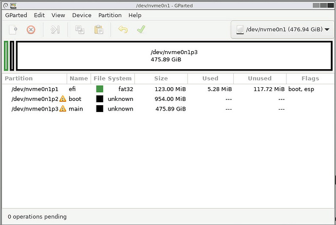

mais dans la foulée j’ai repassé fdisk pour voir s’il existe un /dev/sdc
# fdisk -l

Disk /dev/nvme0n1: 477 GiB, 512110190592 bytes, 1000215216 sectors
Disk model: WDC CL SN720 SDAQNTW-512G-2000
Units: sectors of 1 * 512 = 512 bytes
Disklabel type: gpt
Disk identifier: 73EE3B76-683D-4DEC-B5BF-CE096764A346
Device          Start        End   Sectors   Size Type
/dev/nvme0n1p1   2048     253951    251904   123M EFI System
/dev/nvme0n1p2 253952     757759    503808   246M Linux RAID
/dev/nvme0n1p3 757760 1000214527 999456768 476.6G Linux RAID
Disk /dev/nvme1n1: 477 GiB, 512110190592 bytes, 1000215216 sectors
Disklabel type: gpt
Disk identifier: 6D043A9E-DC76-4D82-B564-E4E2C72C0815
/dev/nvme1n1p1   2048     253951    251904   123M BIOS boot
/dev/nvme1n1p2 253952     757759    503808   246M Linux RAID
/dev/nvme1n1p3 757760 1000214527 999456768 476.6G Linux RAID

Disk identifier: 3BFA4856-282F-46CB-86AC-24FE430214F0
/dev/sda1   2048 7814035455 7814033408  3.7T Linux filesystem
Disk /dev/md127: 245 MiB, 256901120 bytes, 501760 sectors
Disk /dev/md126: 476.5 GiB, 511586598912 bytes, 999192576 sectors
Disk /dev/md125: 3.7 TiB, 4000649838592 bytes, 7813769216 sectors
La dernière copie d’écran montre bien que le retour de la commande mount n’est pas celui qui tu as retranscrit et ne contient pas « /dev/mapper/mainRoot ». De toute façon il n’y a pas lieu d’essayer de monter le volume chiffré s’il ne contient pas un système de fichiers mais un volume physique LVM.
En principe oui, mais lsblk ne l’affiche pas donc il y a un souci. L’ouverture devrait entraîner la création par le device-mapper d’un périphérique /dev/dm-* et d’un lien symbolique /dev/mapper/md126_crypt qui pointe dessus. Tu peux vérifier la liste des périphériques créés par le device-mapper avec
dmsetup ls
La présence de dm-* dans le pseudo-fichier /proc/partitions.
La présence de dm-* dans /sys/block/.
Concernant /dev/sdc, vérifier sa présence dans les logs du noyau avec dmesg. S’il n’existe vraiment pas (mais ça m’étonnerait, l’erreur ne serait pas « no medium found »), je répète que LVM ne l’invente pas donc ça vient peut-être de sa configuration, voir dans /etc/lvm/lvm.conf, mais ça m’étonnerait aussi.
Pour la taille, 500 Mo devraient être suffisant pour un moment.
Chffrer /boot est une galère difficile à faire lors de l’installation. Voir Full disk encryption, including /boot: Unlocking LUKS devices from GRUB
En effet au multiples essais je suis passé du mainRoot à md126_crypt et pas mis la bonne « capture »

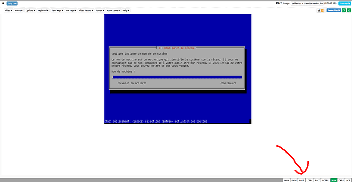

Lors de l’installation ? L’installateur dispose de 2 consoles virtuelles tty2 et tty3 accessibles avec Ctrl+Alt+F2 et F3.
Oui mais sur un serveur dédié avec kvm IPMI
je n’arrive à ouvrir aucun console soit directement en pressant les touches du clavier soit en utilisant les « boutons » de l’interface IPMI qui propose de maintenir Ctrl et ALT enfoncée
petite capture pour être plus clair
edit: je viens d réessayer c’est passé
Merci je continue
En voyant ta capture d’écran, je constate que tu utilises le mode texte pour l’installation.
Quand on est déjà en mode texte, la touche Ctrl n’est pas nécessaire, c’est juste quand le programme d’installation s’affiche en mode graphique que la touche Ctrl est nécessaire.
Pour passer d’une console à l’autre quand on est en mode texte, il suffit de maintenir la touche Alt appuyée tout en pressant sur une touche de F2 à F4,
Alt+F1 permet d’accéder à la console texte utilisée pour l’affichage des fenêtres de dialogue du programme d’installation, et la console 4, qui est accessible par Alt+F4 depuis le mode texte, affiche d’autres informations intéressantes.

Les partition préparées avec Gparted avant installation
nvme0n1p2 est une grappe RAID1 soft, nvme0n1p3 en est une autre
Ca ne peut peut pas marcher car dans la commande c’est le montage raid qui est prix en compte. Normalement sur ce RAID (qui n’est pas une partition) il y a une partition qui est mise en place. C’est cette partition qui est chiffrée, et c’est donc celle ci dont il faut faire l’ouverture luksOpen.
En fait le tout est constituée comme ci-après (le niveau le plus bas sur la dernière ligne):
[ Partitions LVM ]
[ Partition Luks ]
[ RAID md0 | RAID md1 ]
Et qui plus est, avec le fait que le /boot ne peux pas être chiffré, il faut deux raids.

il y a bien deux RAID1 soft je prépare les partitions avec Gparted comme dans la capture que j’ai mise pour avoir la partition de boot EFI
je chiffre chaque grappe et ensuite configure LVM, création des vg de chaque RAID et LV ensuite
