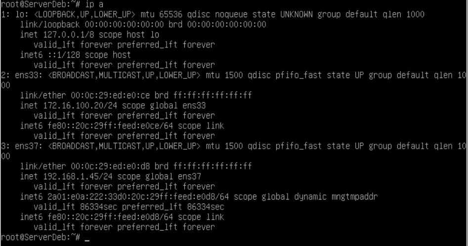

Peux tu nous donner les résultats des commandes suivantes sur ta VM Debian, et sur le Host:
ip a
ip route

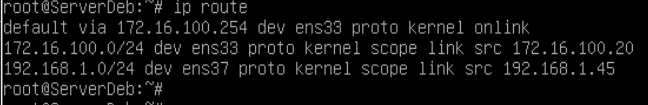

Bien sûr, les voici :
et
La route par défaut de ton serveur passe par la première interface ens33, vers le réseau 172.16.100.0/24.
Comme tu essaye d’aller vers ta box et internet, tu dois donc passer par l’interface ens37 avec le réseau 192.168.1.0/24.
Il faut que tu change l’interface par défaut de ton serveur debian pour que ce soit l’interface ens37 qui soit la gw par defaut.

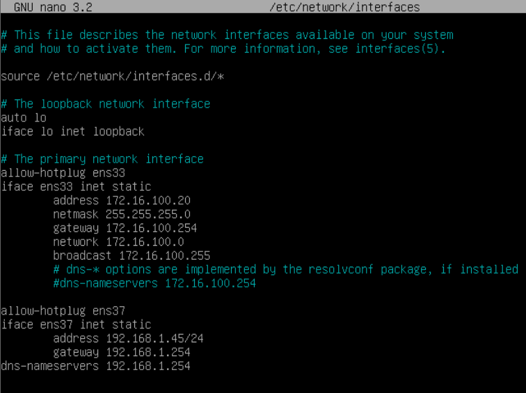

peux tu nous donner ton fichier /etc/network/interfaces complet? (si tu n’utilise pas NetworkManager)
Le voici :
Il te suffit d’enlever la ligne gateway 172.16.100.254
