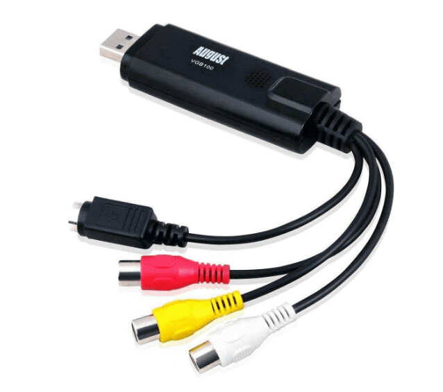

J’ai acheté une clef d’acquisition vidéo pour numériser des VHS, c’est une August VGB100, apparemment compatible Linux (j’avais lu quelques postes dessus sur le forum).

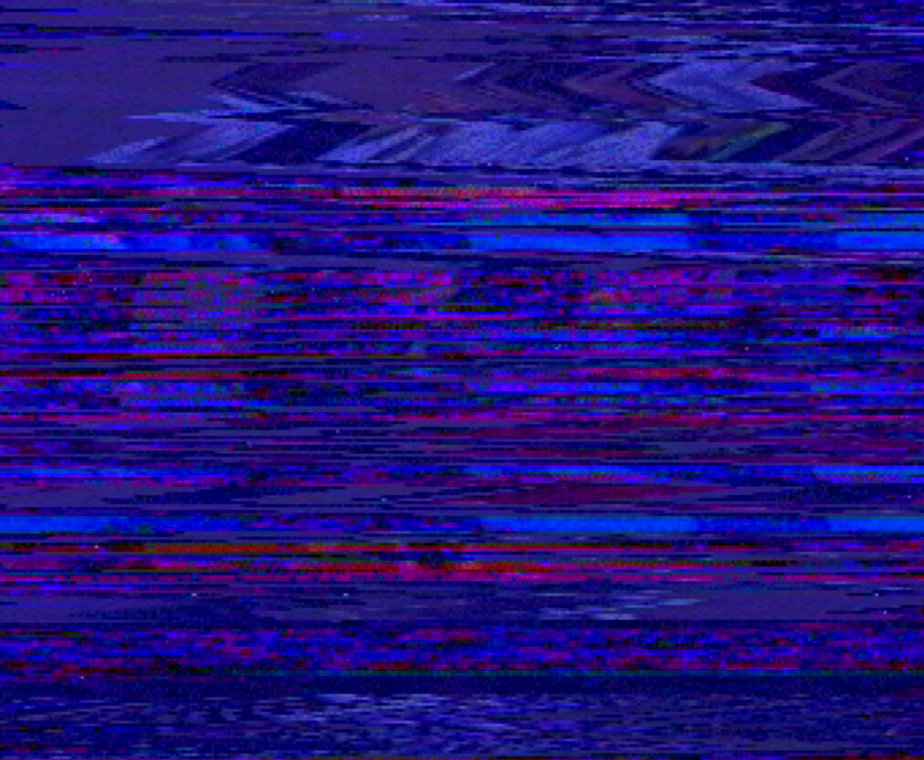

J’ai un problème avec le rendu lors de l’utilisation de cette clef avec VLC, le son est parfait mais la vidéo est presque invisible et bleue (voir capture) ; pourtant le périphérique vidéo semble bien reconnu et j’ai bien mis SECAM comme conseillé sur divers sites.

un problème d’encodage? et de lecture de l’encodage? Compare les deux informations de codage/codec au niveau de ta capture, puis au niveau de la lecture pur voir s’ils donnent tous les deux la même chose.
Merci Zargos!
Comment puis-je comparer cela? enfin ou?
J’ai essayé avec mencoder « pour voir » et j’ai le même résultat qu’avec VLC, c’est à dire écran bleu et brouillé et le son qui fonctionne.

Les branchements complets sont :
Magnétoscope (qui fonctionne, vérifié hier) > un péritel/RCA réglé sur OUTPUT > 3 câbles RCA jaune-rouge-blanc > clé usb d’acquisition.
La clef et les câbles sont neufs…
En cherchant je me suis aperçu que j’obtiens l’écran bleu « brouillé » (avec lecture VLC ou mplayer) même quand les RCA ne sont pas branchés au magnétoscope. Ça veut donc dire que ça vient de la clef seule qui ne doit pas être bien reconnue. Ça voit venir d’un driver/firmware mais je n’y connais pas grand chose…

Cela fait très longtemps que j’ai utilisé cette clef:
J’avais fait un adaptateur Peritel RCA à la main, les connecteurs du commerce étaient pourris. Pour le reste, voilà mes notes:
La clef est une August VGB100, module cx231xx, cx231xx_alsa, cx25840 et cx2341x.
firmware v4l-cx231xx-avcore-01.fw téléchargeable ici:
Installez la clef, démarrez la cassette et mettez sur Pause
Lancez vlc
Cliquez sur Fichier->Convertir/Enregistrer
Onglet Periphériques de capture: (chez moi /dev/video1 et hw:1.0)
Dans les standards video, choisir SECAM (default=PAL I, ça n’ira pas bien)
*** (pas réussi à mettre des options avancées) ***
Cliquer sur convertir
Là sélectionnez le fichier de destination et, en ce qui meconcerne j’ai défini un nouveau profil MPEG-TS composé de
MPEG-TS+MPEG-2+MPEG-AUDIO
*** pas la peine d’afficher le flux de sortie ***
Cliquez sur démarrer et retirez la Pause du magnétoscope
Allez prendre un apéro, un café puis corrigez 4 copies
Revenez et lisez avec mplayer le fichier mpg produit pour voir si la video est finie.
Cliquez sur le bouton arrêt de VLC, c’est terminé.
Editez la video avec dvbcut pour éviter d’éventuels décalages video/son
un moyen c’est directement de visualiser le flux avec la clef avec VLC par exemple, avant d’encoder.

J’ai essayé avec un autre adaptateur péritel/RCA et ça ne fonctionne pas non plus.
@fran.b
Tuto déja suivi assidûment et toujours le même problème
@Zargos
Le flux ne monte pas, seulement le son
Conclusion ou pas j’ai essayé la clef (pourtant neuve) sur un Win7 et un Win10 et ça ne fonctionne pas non plus. Je commence à penser que la clef est défectueuse…
