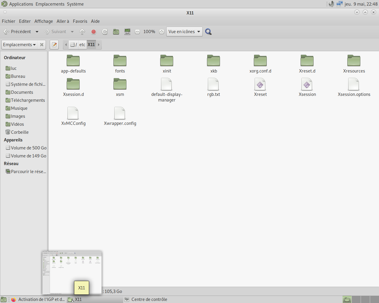

Sinon, je n’ai pas de fichier Xorg.config!
Je ne sais pas ce que c’est qu’une carte IGP, désolé. J’ai cru que tu parlais de la carte nvidia…
Tu utilises X11 et tu n’as pas de fichier xorg.conf (et pas config) ? Peut-être qu’en utilisant le terminal, tu vas finir par le trouver ? Évidemment, il appartient à root.
IGP c’est une carte intégrée au processeur.
OK, en tous les cas, regardes le contenu de ton fichier xorg.conf (section device, section monitor), pour voir s’il est complet ou non. Probablement non. Les commandes indiquées précédemment devraient te permettre d’en reconstituer un complet.
