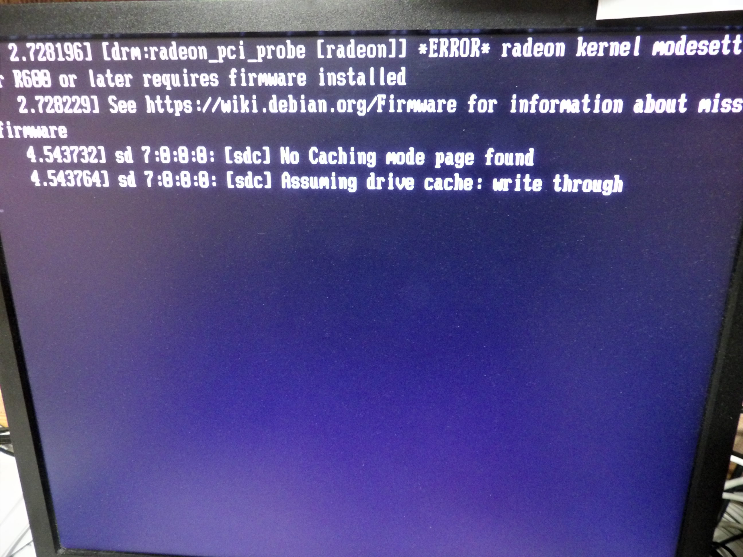

Au démarrage, un message d’erreur apparaît (voir photo), il concerne « Radeon kernel modesetting for R600 or later requires firmware installed ».
J’ai une carte graphique Radeon intégrée à la carte mère de mon ordinateur PC.
C’est une : AMD/ATI RS780L [Radeon 3000] [1002 : 9616].

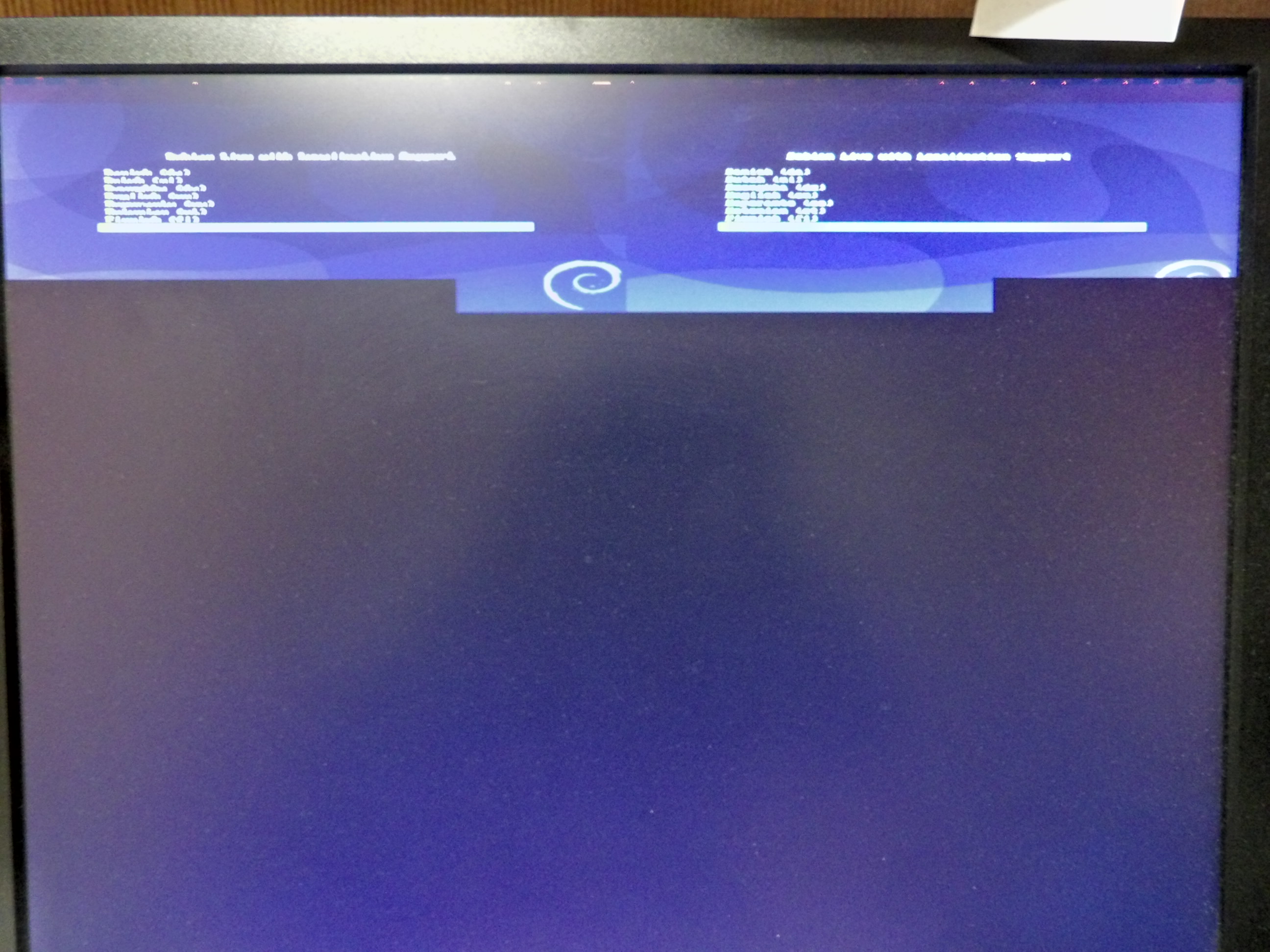

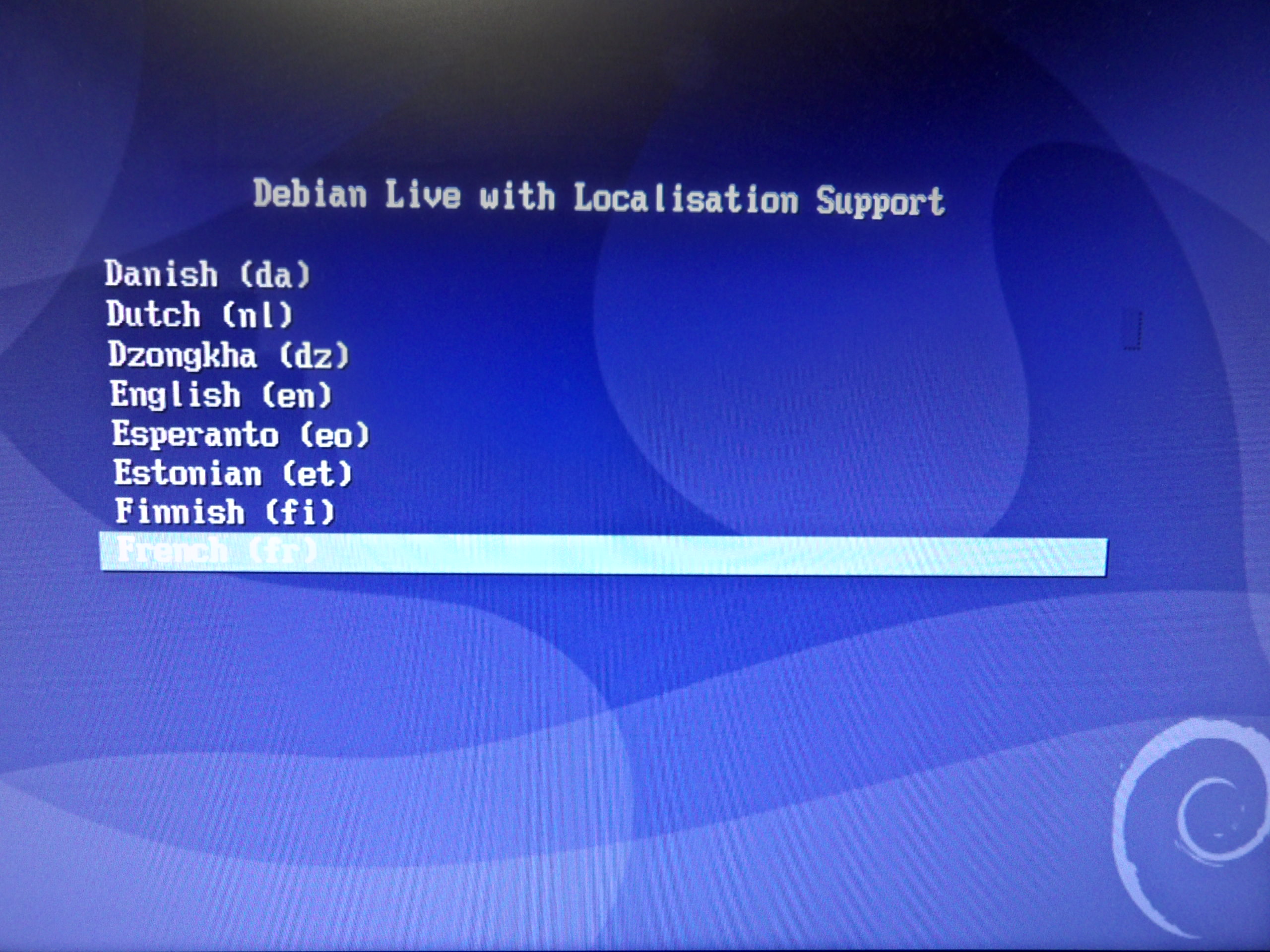

Ensuite, je sélectionne l’option « Debian Live with Localisation Support » et apparaît une image dédoublée de celle-ci (voir photo).

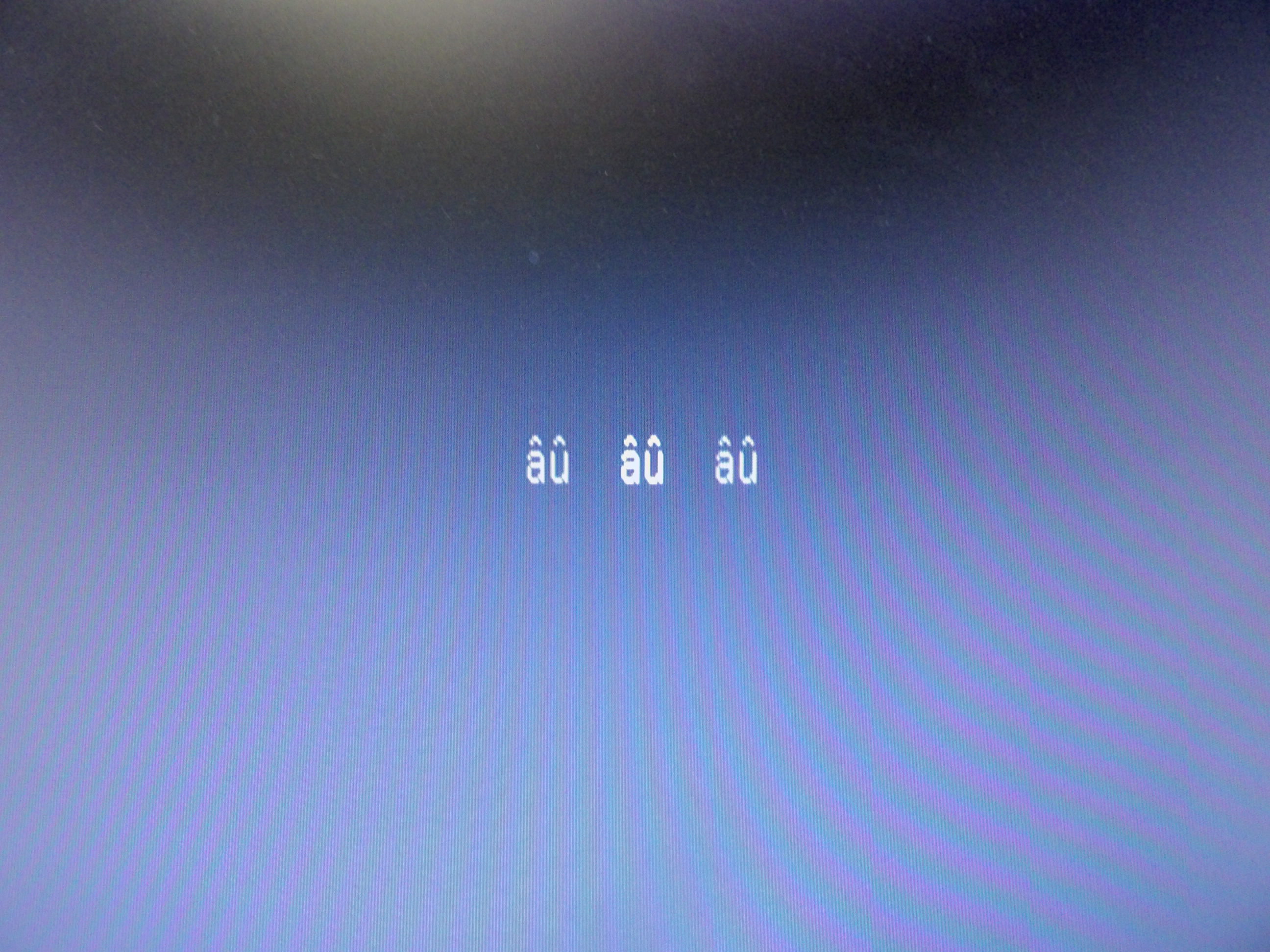

Puis ensuite l’image avec ( âû âû âû ) et enfin l’écran normal avec toutes les possibilités de la version Live.

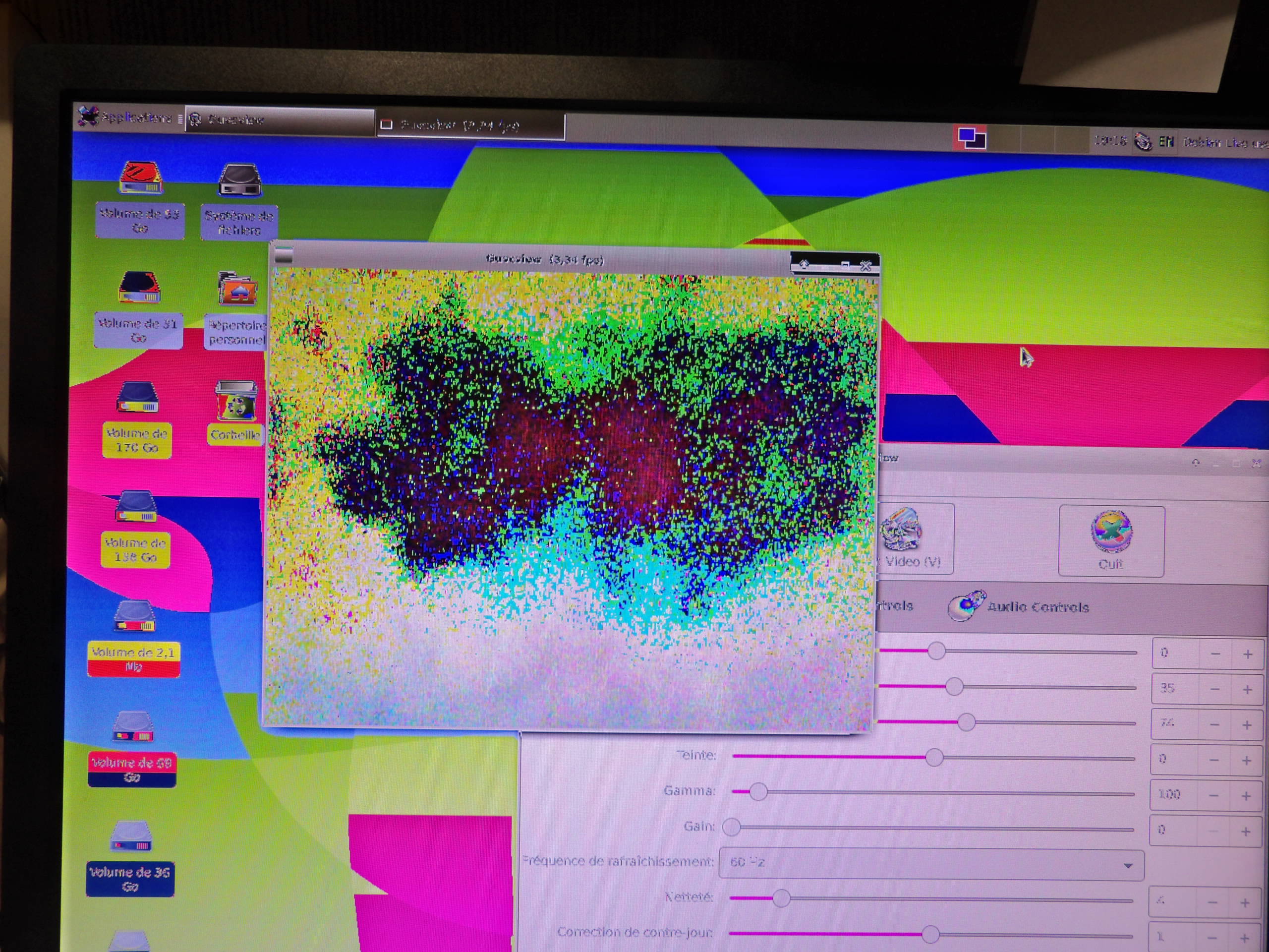

Mais, après une mise en veille, ou l’installation de guvcview pour la webcam, j’ai cet écran multicolore.
Alors, voilà ma question : si j’installe cette Debian 10.1 sur mon disque dur, je crains d’avoir le même problème de carte graphique, que puis-je faire pour éviter cela ?

Probablement que tu devras installer des firmwares aprés l’install pour que ta carte marche bien, masi pas de raison que ça ne fonctionne pas parceque le livecd ne fonctionne pas.
Sur l’url qui est indiquée sur une de tes photos, ou plutot sur sa version française, tout est expliqué:
En gros (je cite) tu peux tester avec le livecd si ça va marcher à l’install en faisant ça:
Nous vous suggérons, notamment lors de l’installation d’un matériel qui ne vous est pas familier, de télécharger l’archive du micrologiciel nécessaire à votre matériel et de le décompresser dans une répertoire nommé « firmware » placé à la racine d’un support amovible (périphérique USB/CD). Quand l’installateur démarre, il trouve automatiquement cette archive sur le support amovible et installe le micrologiciel de votre matériel s’il y en a besoin. Vous pouvez trouver le lien de téléchargement des micrologiciel correspondant à votre distribution Debian à cette adresse : Index of /cdimage/unofficial/non-free/firmware.
Là tu sauras avant d’installer si ça va marcher.
