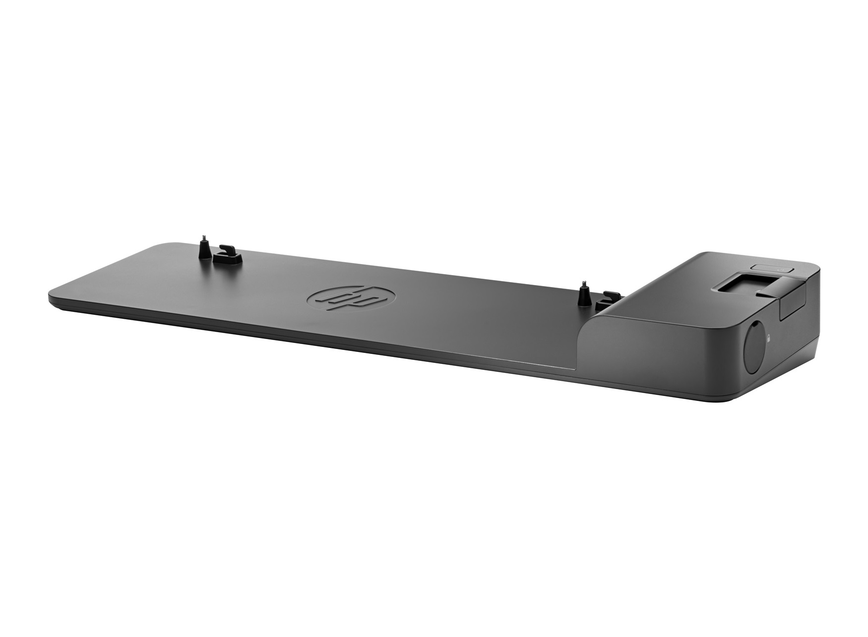

Quand tu utilises la machine connectée à ta box mais sans utiliser le dock,
est-ce que le problème est le même ?
Bonne idée, je vais essayer ça.
Le truc étrange, c’est que j’ai utilisé ce pc avec ce dock pendant des années sans aucun soucis. Les seules différences avec aujourd’hui étaient l’environnement de ce pc (c’était un autre routeur auquel il était connecté) ainsi que la version de debian utilisée (buster aujourd’hui, stretch dans le contexte précédent).
Est-ce que le dock est reconnu comme périphérique par debian ? Je n’ai pas l’impression de le repérer ni par un lsusb ni par un lspci.
Je ne crois pas qu’il soit reconnu comme un périphérique spécifique,
mais les nouveaux périphériques qui sont sur le dock sont automatiquement ajoutés à la liste des périphériques pris en charge par le système.
Et du coup, comme c’est le dock qui est connecté au câble ethernet, peut-être que je devrais voir le périphérique de la carte réseau et celui du dock. Ou bien c’est juste une rallonge ethernet ?
Dans le premier cas, il faudrait que je détermine le modèle de cette carte ethernet et l’éventuel pilote nécessaire pour gérer cette carte ethernet additionnelle.

Est-ce que le défaut est toujours là quand l’appareil n’est plus connecté par l’intermédiaire du dock ?
Je ne le vois pas sur l’image du dock,
par quel connecteur de la machine est connecté le dock ?
Je pense au format de connexion informatique Thunderbolt
qui est peut-être utilisé pour relier ce dock à la machine.

@anon29980398 je n’ai pas encore pu tester le fonctionnement de l’ordinateur sans le dock, je te tiendrais au courant ici.
C’est un dock ancien, je ne crois pas que le thunderbolt était généralisé à l’époque. J’imagine que c’est un connecteur propriétaire qui doit avoir accès directement à l’intérieur du pc, par exemple au bus PCI (c’est juste une hypothèse). Sur cette vidéo (à 2 minutes), on voit le connecteur sortir de la droite et rentrer dans une prise du portable.
