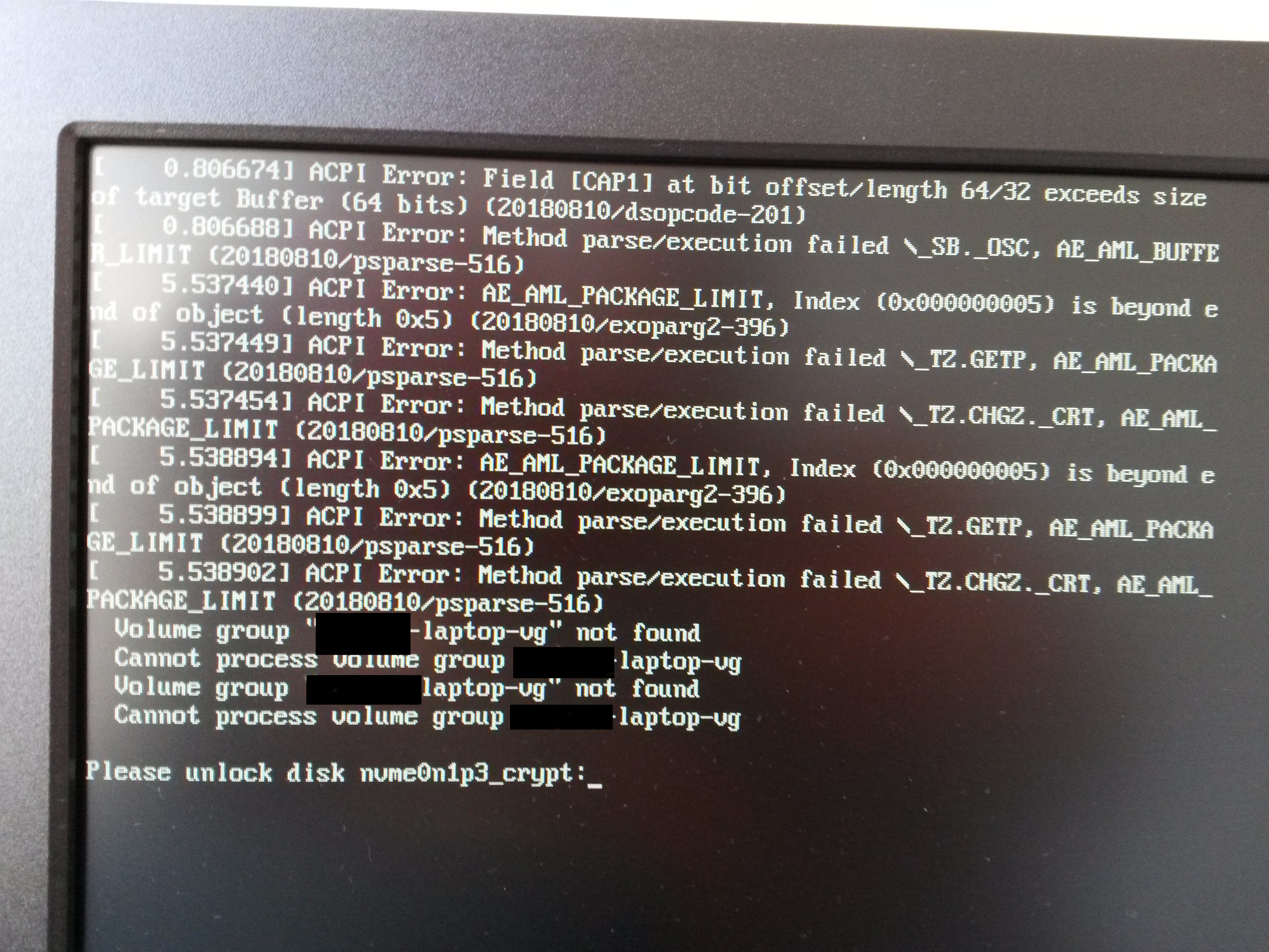

Au démarrage de mon ordinateur sous debian stable, j’ai l’erreur suivant qui s’affiche sur l’écran de mon ordinateur :
J’entre ensuite ma clé de déchiffrement du disque dur et le boot se poursuit.
Il n’y a donc rien de bloquant, mais je me demande si mon ordinateur ne fonctionnerait pas mieux sans ces erreurs au démarrage (peut-être une mise en veille ou une sortie de veille plus efficace, ou plus complète).
Je suis donc preneur de toute information utile !

Quel matériel et quelle version stable de Debian?

La version stable de debian , il n’y en a qu’une :
Actuellement, la distribution stable de Debian est la version 10, nom de code Buster . Elle a été initialement publiée en tant que version 10 le 6 juillet 2019 et sa dernière mise à jour, version 10.7, a été publiée le 5 décembre 2020.
Et le matériel est un HP ZBookStudio G5 .

Personne n’a d’idée sur la question ?
À mon avis, ce n’est pas grave, tant que ça boote
J’ai aussi une erreur au chargement de la carte graphique de ma bécane à cause d’un driver propriétaire codé avec les pieds et jamais upgradé.
Note que ça pourrait être un problème matériel mais dans ce cas, le fonctionnement de l’affichage serait altéré. Si tout est normal de ce côté, le mieux est de ne rien faire du tout.
Enfin, ça pourrait être autre chose mais je ne vois pas trop quoi en dehors de la carte graphique puisque la nature exacte de l’erreur, c’est une chaîne trop longue pour tenir dans le champ prévu du buffer de l’ACPI (gestion de l’alimentation).

L’ACPI c’est plus que juste l’alimentation. C’est aussi la mise en veille et la sortie de veille. Et justement, le pc a parfois du mal à sortir de veille et à retrouver rapidement le réseau en sortie de veille.
D’où mes interrogations… et le lien éventuel que je fais entre ce message d’erreur au démarrage, et les soucis (certes, mineurs) que je rencontre dans certains cas d’usage…
Bah, le temps de sortie de veille dépend surtout de la quantité et de la taille mémoire des applications chargées.
S’il y a 10 GB de buffer à recharger dans la RAM, il n’y a rien d’anormal à ce que ce soit un peu long.
Peut-on savoir quels sont « les soucis (certes, mineurs) que tu rencontres dans certains cas d’usage » ? C’est une piste intéressante.

Ce qui m’étonne un peu, c’est que le pc fait plusieurs essais pour obtenir un lease DHCP et que plusieurs échouent avec un message plutôt laconique :
mars 15 09:50:52 user-laptop dhclient[27943]: receive_packet failed on enp0s20u6c2: Network is down
Le problème pourrait-il provenir d’ailleurs ? Au hasard, la box ?
D’après ce que je comprends, le sens de cette erreur, c’est que le service ne parvient pas à trouver une carte SIM pour une connexion mobile.
De 2 choses l’une : ou bien ce check est normal auquel cas le retour l’est aussi puisque c’est une connexion Wifi apparemment ; ou bien il y a un problème dans le paramétrage du réseau qui recherche à tort un modem haut-débit mobile.
Ou bien encore je me plante complètement…
Pour en savoir plus, que donne le retour de :
sudo service isc-dhcp-server status
ploc
Mars 17, 2021, 9:56
16
Il est possible que l’ordinateur dispose d’un emplacement pour la carte SIM, mais je ne l’utilise pas. L’erreur que tu mentionnes ne m’étonne donc pas vraiment. Je suis bien connecté en ethernet sur la box. Pas de rapport direct avec la carte SIM, a priori.
Et concernant le service isc-dhcp-server, il n’est pas installé sur mon système :
Unit isc-dhcp-server.service could not be found.
interface index 427 renamed iface from 'usb0' to 'enp0s20u6c2'
il a crée un lien ethernet à partir d’un équipement usb
le dit lien ne fonctionne pas: failed on enp0s20u6c2
c’est ce lien qui est fonctionnel

que dit
ip link
et
lsusb

Le retour de la commande ip link :
>ip link
1: lo: <LOOPBACK,UP,LOWER_UP> mtu 65536 qdisc noqueue state UNKNOWN mode DEFAULT group default qlen 1000
link/loopback 00:00:00:00:00:00 brd 00:00:00:00:00:00
2: enp0s25: <BROADCAST,MULTICAST,UP,LOWER_UP> mtu 1500 qdisc pfifo_fast state UP mode DEFAULT group default qlen 1000
link/ether fc:3f:db:48:26:d4 brd ff:ff:ff:ff:ff:ff
5: docker0: <NO-CARRIER,BROADCAST,MULTICAST,UP> mtu 1500 qdisc noqueue state DOWN mode DEFAULT group default
link/ether 02:42:80:a3:ed:8a brd ff:ff:ff:ff:ff:ff
430: wwp0s20u6c3: <BROADCAST,MULTICAST,NOARP> mtu 1500 qdisc noop state DOWN mode DEFAULT group default qlen 1000
link/ether 82:03:7f:ea:09:9c brd ff:ff:ff:ff:ff:ff
198: br-64389b16be38: <NO-CARRIER,BROADCAST,MULTICAST,UP> mtu 1500 qdisc noqueue state DOWN mode DEFAULT group default
link/ether 02:42:e4:67:d1:8f brd ff:ff:ff:ff:ff:ff
Le retour de la commande lsusb :
>lsusb
Bus 001 Device 002: ID 8087:8001 Intel Corp.
Bus 001 Device 001: ID 1d6b:0002 Linux Foundation 2.0 root hub
Bus 003 Device 003: ID 0424:5534 Standard Microsystems Corp. Hub
Bus 003 Device 002: ID 0424:5534 Standard Microsystems Corp. Hub
Bus 003 Device 001: ID 1d6b:0003 Linux Foundation 3.0 root hub
Bus 002 Device 010: ID 04ca:704d Lite-On Technology Corp.
Bus 002 Device 028: ID 03f0:581d HP, Inc lt4112 Gobi 4G Module Network Device
Bus 002 Device 005: ID 8087:0a2a Intel Corp.
Bus 002 Device 007: ID 0483:a2ca STMicroelectronics
Bus 002 Device 003: ID 0424:2134 Standard Microsystems Corp. Hub
Bus 002 Device 011: ID 03f0:0024 HP, Inc KU-0316 Keyboard
Bus 002 Device 009: ID 04d9:a09e Holtek Semiconductor, Inc.
Bus 002 Device 006: ID 0424:2512 Standard Microsystems Corp. USB 2.0 Hub
Bus 002 Device 032: ID 04e8:6860 Samsung Electronics Co., Ltd Galaxy series, misc. (MTP mode)
Bus 002 Device 002: ID 0424:2134 Standard Microsystems Corp. Hub
Bus 002 Device 001: ID 1d6b:0002 Linux Foundation 2.0 root hub
Comme vous le voyez, il y a un téléphone (Samsung Galaxy) qui est connecté au pc. Est-ce ça pourrait être à l’origine du problème ?
A part ce téléphone, voici les éléments connectés au pc en usb :
le clavier
la souris
une clé d’authentification FIDO2 (mais c’est pas une Yubico).
un dock auquel est branché le pc (mais c’est grâce à ce dock que tous les périphériques sont branchés)
c’est fort possible mais c’est tellement facile d’essayer sans que je ne comprends même pas que la question puisse être posée. Débrancher tous les éléments non-essentiels ( c’est le mot à la mode ) et vérifier ce qui se passe
Vérifier les connections connues par Network-Manager
ls -alrt /etc/NetworkManager/system-connections/
Supprimer celles qui sont obsolètes
Bon salut, j’ai un confinement sur le feu…
grandtoubab:
nmcli con del 'nom de la connection'
