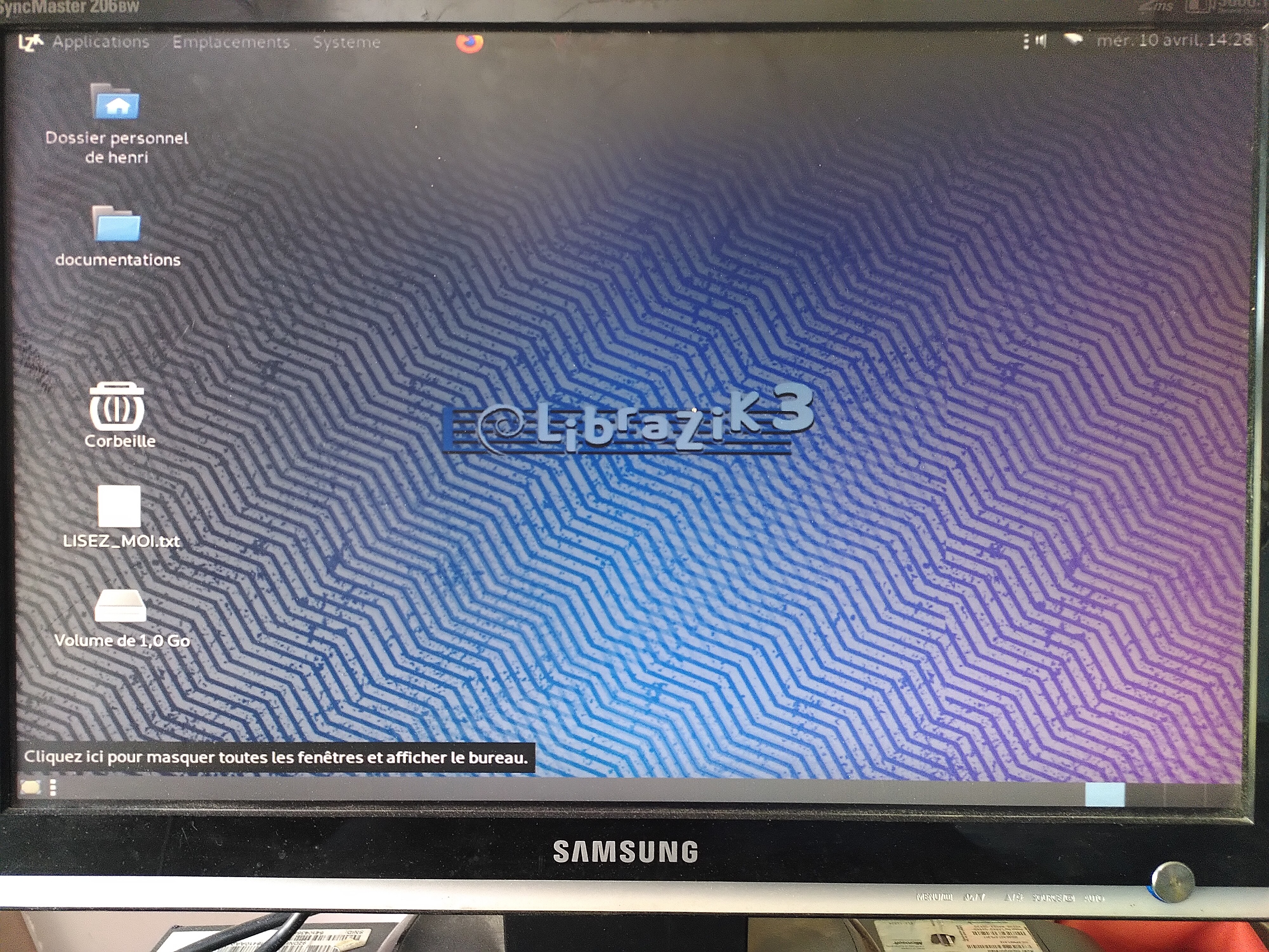

Bonjour à tous, désolé d’avoir confondu ce forum avec un cours sur debian, j’ai été trop impatient de mettre en place la solution à mon problème. J’ai du coup beaucoup tâtonné, beaucoup échoué (et donc beaucoup appris :wink:) et finalement:
IMG_20240410_142836
Un grand merci à Zargos, LibreFaso et dindoun pour vos conseils précieux et votre patience, malgré mes débordements de néophyte!
