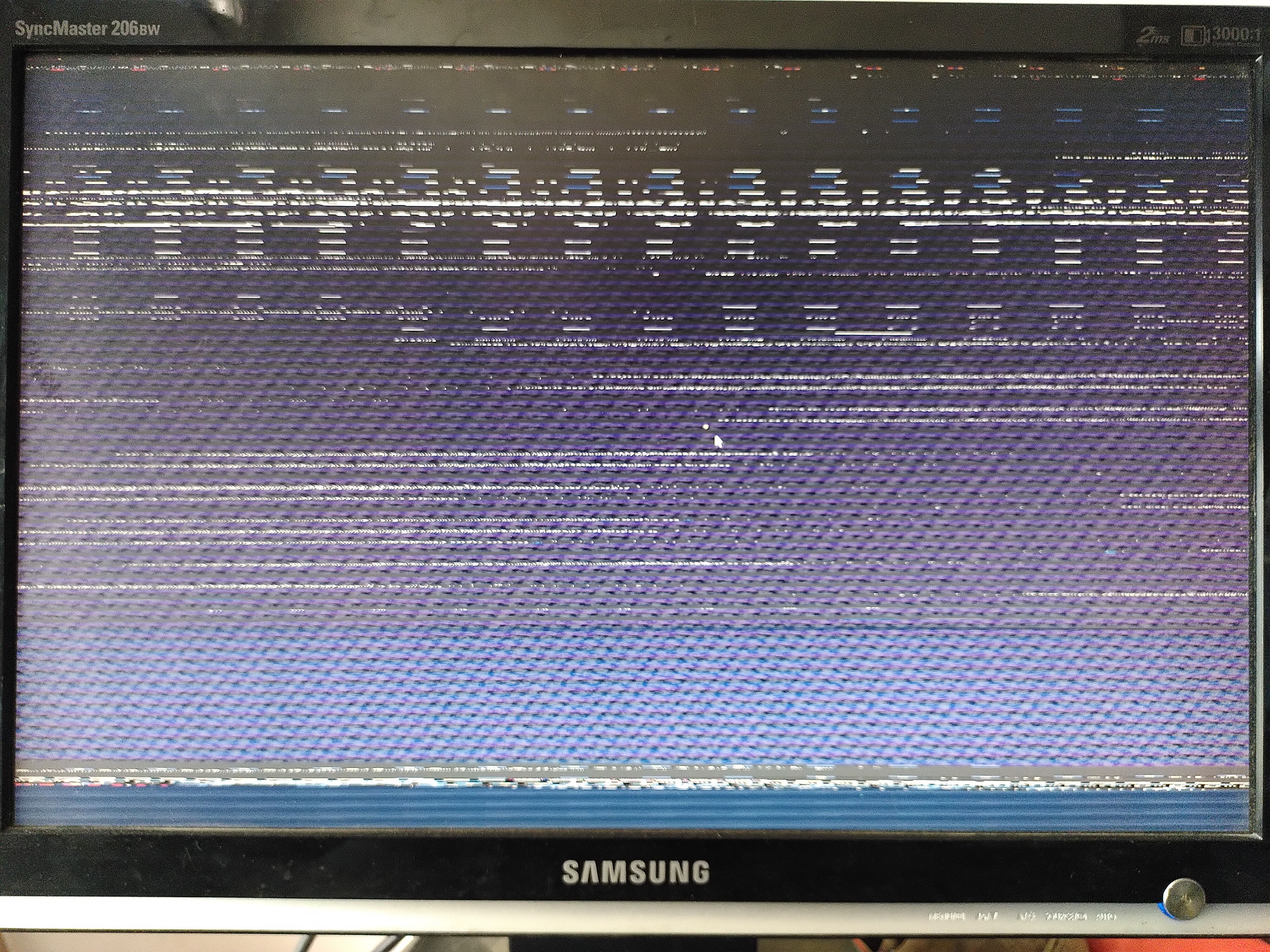

Je viens d’installer Debian 10 à l’aide d’une clef USB Librazik 3. Tout s’est passé normalement mais après avoir saisi mon identifiant et mon mot de passe, j’arrive sur l’écran suivant:
J’avais le même problème avec la fonction « test » mais ça marchait avec la fonction « test en mode sans échec ». Quelqu’un a-t’il une idée pour résoudre mon problème?
Je viens de faire un test avec un autre écran mais j’ai toujours le même affichage.

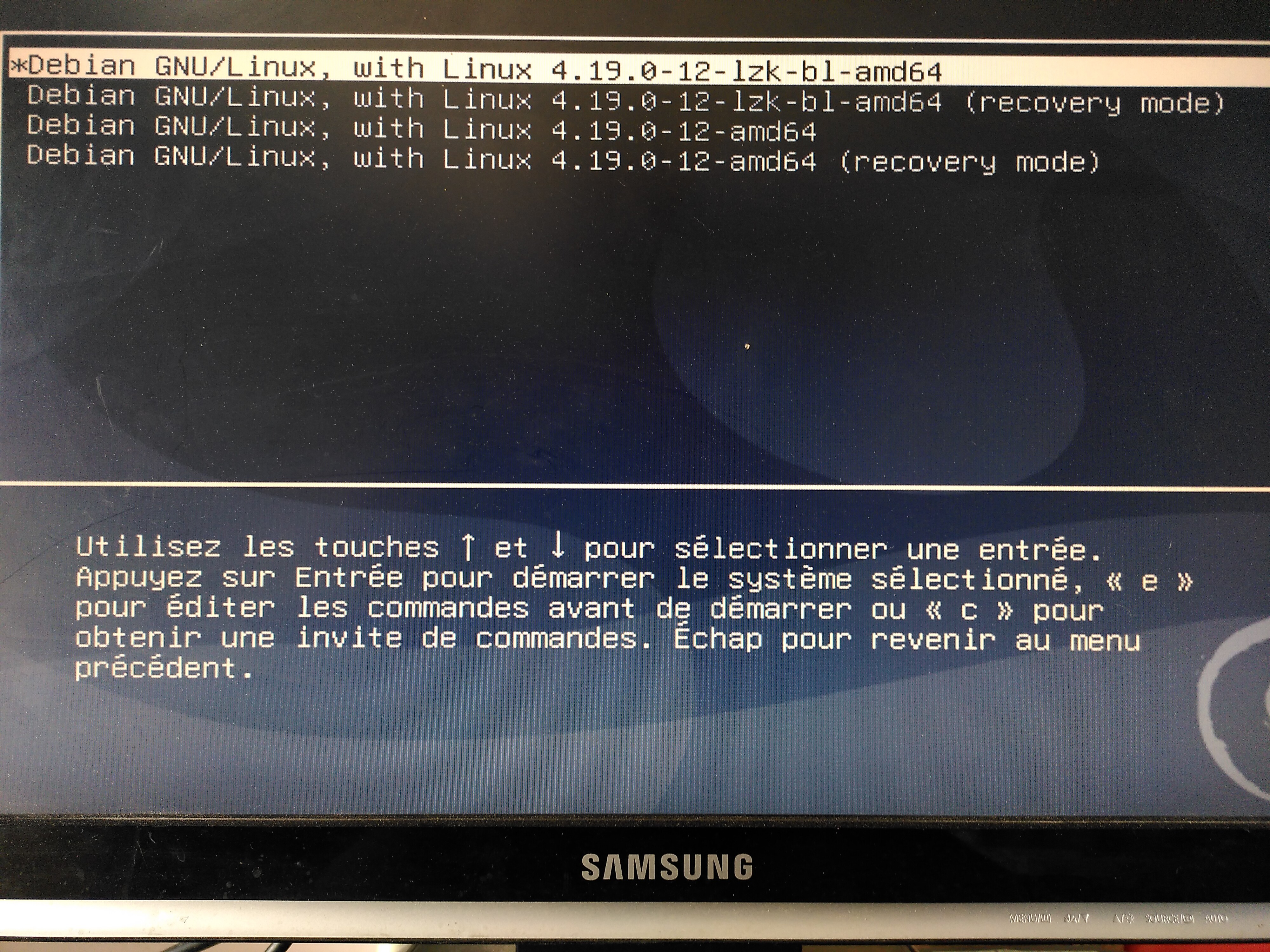

Et là tu n’as même pas accès au grub pour démarrer en mode sans échec ?
Si
mais dans les quatre modes ci-dessus j’arrive sans encombre à la page d’identification et après saisie ID et MDP je bascule sur l’écran de mon premier message.

Sur ce truc assez différent y’avait un résultat proche du tien causé par une résolution différente entre ce qui était attendu et ce qui était fourni, peut-être une piste ? [Solved] Installer graphics corrupt + GRUB install borked - Debian User Forums

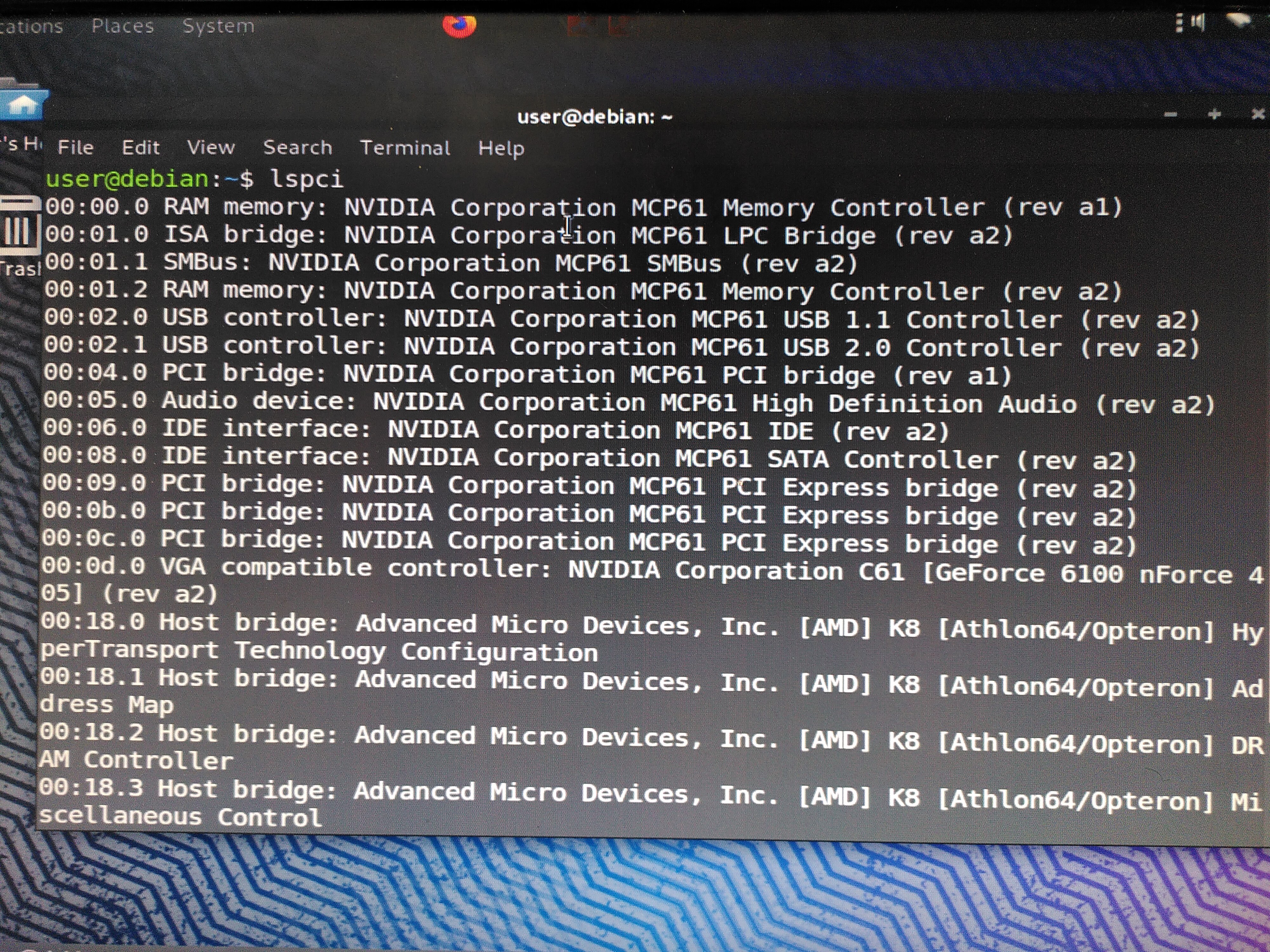

le problème est graphique : quelle est ta carte graphique ( lspci|egrep -i vga )?

Je suis allé voir le post que tu m’a conseillé et ça ressemble beaucoup à ce que j’expérimente. Du coup je suis allé vérifier l’écran et il est bien en 1024 x 768. Comment puis-je changer le « vga=xyz » en " vga=791 ", comme l’a fait l’auteur du post pour résoudre son problème?J

La commande lspci me renvoie ça:
La commande egrep -i vga a lancé un processus qui ne s’est jamais arrêté et ne m’a rien renvoyé.

Ah c’est du NVIDIA !
Donc l’hypothèse du driver manquant revient…
Cherche le driver linux nécessaire au modèle de la carte, et installe le paquet (probablement non-free) correspondant, et voit si ça règle le problème.
Oui, mais je commencerais par vérifier les drivers, d’abord.
Pas la peine de mettre une résolution en dur dans le grub si le problème ne vient pas de là.
Mais de toutes façons sans te loguer, pas sûr que tu puisses faire l’un ou l’autre…
dindoun te disait de faire un pipe : lspci | egrep -i vga
Cela aurait permis de voir ce que disait lspci spécifiquement à propos de VGA.
Mais ce n’est plus important, le résultat complet de lspci contient l’information dont tu as besoin (le modèle de ta carte graphique).
