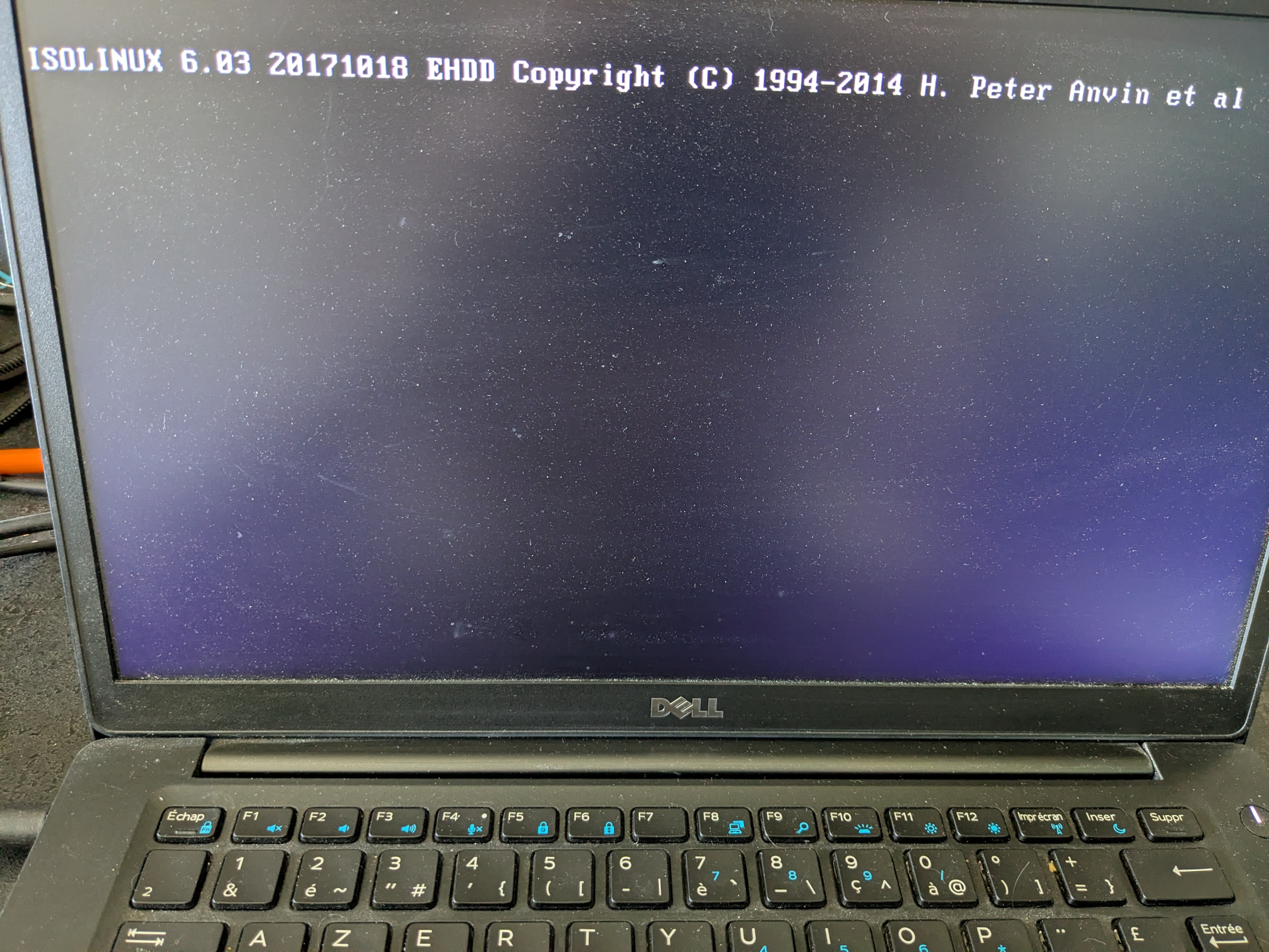

Alors j’ai créé une cle gparted live en suivant l’aide IA de google… :
1- j’ai telechargé l’iso de gparted live
2 - je la met sur ma clé : sudo dd if=/chemin vers mon image.iso of=/dev/sdb bs=4M status=progress oflag=sync
Le probleme est qu’au demarrage de mon ordi, je choisis de booter sur ma clé mais j’ai le message suivant :
PXL_20260925_133638677

GParted Live is a small bootable GNU/Linux distribution for x86 based computers.
Or tu es surement en amd64 ( la date du live 2017 aurait pu te servir )
Donc , si tu as du réseau :
  1. tu télécharges l’iso de debian
  2. dd bs=4M if=chemin vers mon image.iso of=/dev/sdz status=progress conv=fsync && sync
  3. tu démarres dessus
  4. en ligne de commande : sudo apt-get update && sudo apt-get -y install gparted && sudo gparted
