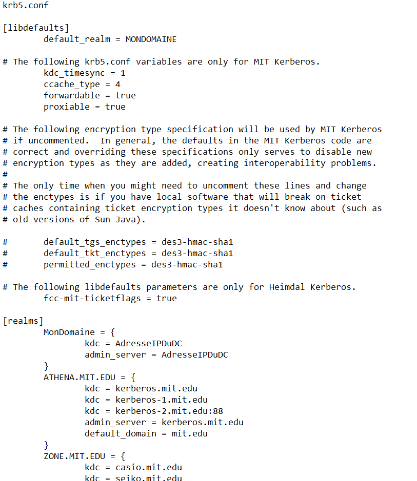

krb5
Donner le contenu d’un fichier texte de configuration en collant une image dans le forum, cela ne peut que ralentir les choses. D’autant plus que de toute évidence vous n’avez pas saisi les subtilités syntaxiques et sémantiques liées à cette notion de realm (domaine) kerberos.
Par convention, un domaine kerberos s’écrit tout EN MAJUSCULES, alors que pour un domaine DNS on préfère les minuscules.
Au début du fichier krb5.conf vous devriez avoir
[libdefaults]
        default_realm = MONDOMAINE.LOCAL
et dans la définition de ce realm l’attribut kdc doit être un nom de système complet (FQDN) et non pas AdresseIPDuDC et de même pour admin_server. L’utilisation de FQDN et de DNS est obligatoire.
La partie de krb5.conf devient
[realms]
        MONDOMAINE.LOCAL = {
                kdc = nomserveur.mondomaine.local
                admin_server = nomserveur.mondomaine.local
                auth_to_local_names = {
                    administrateur@MONDOMAINE.LOCAL = root

Merci encore pour votre retour, j’ai ajouté sous forme d’image car je n’avais pas la possibilité de mettre sous forme texte car trop de lien et le message était refusé.
Je vais tester les modifications.
